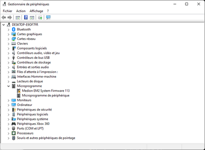

Suite à erreur sur System Firmware 113, il est impossible de faire les mises à jour Windows 11.

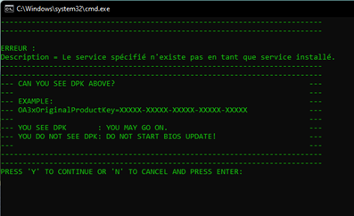

J’ai suivi la marche à suivre mais malheureusement la clé du produit Windows ne s’affiche pas malgré plusieurs redémarrages.
J’ai quand même essayé de poursuivre le processus de flashage, mais après la fermeture de la fenêtre d’invite de commande, il ne se passe rien.
Pourtant j’ai bien désactivé Intel Management dans le bios.
Est-ce que si la clé du produit ne s'affiche pas, on peut quand même flasher le bios, quitte à faire l'activation manuellement?

Salut @Noiro
Si tu as bien conservé ta preuve d'achat et le numéro de série de ton PC, MEDION pourra te fournir la clé produit de Windows.
Dans ce cas, je t'invite à poursuivre la procédure de Flash comme indiqué dans le post précédent.

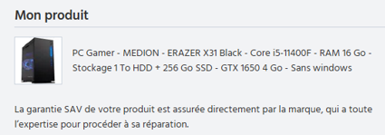

Salut  Lolopadepo
Le numéro de série est MSN 1002 4255
J’ai acheté ce PC sans Windows, Medion proposé ce PC en FreeDOS sur le site de Cdiscount.
Donc en même que le PC, j’ai acheté une clé numérique pour Windows 11 sur Cdiscount.
J’ai réussi à trouver et récupérer la clé du produit Windows sur le PC, donc je pourrais faire l'activation manuellement par la suite? Le problème c’est que le fichier DPK.txt ne la trouve pas.
Est-ce que si la clé du produit ne s'affiche pas DPK.tx, on peut quand même flasher le bios, quitte à faire l'activation manuellement par la suite?

Salut @Noiro
Si tu as acquis une licence Windows, il n'y a donc aucun problème pour faire la mise à jour BIOS et l'activation de la licence manuellement par la suite.
