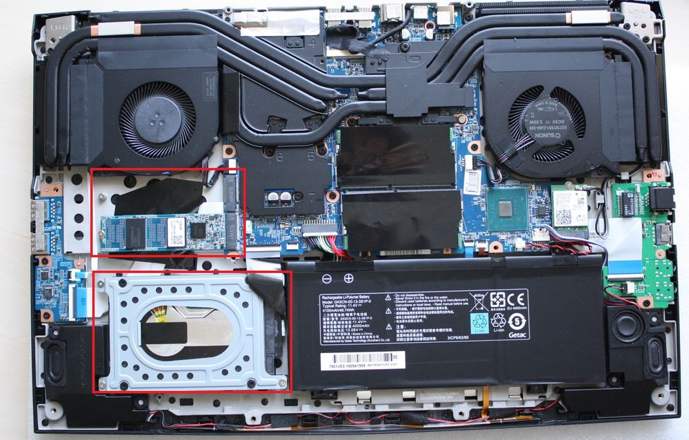

Moin @K_no_uta
ergänzende Angabe für dich und anderen Usern zum Platz der M.2 SSD SATA:
Tongfang GK7CP7S
Quelle: https://fccid.io/2AKHF9560NG/User-Manual/9560NGW-UserMan-4155129
