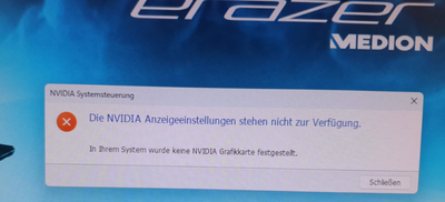

folgendes Problem verwirrt mich. Habe den PC seit 3 Tagen. War gerade dabei Windows zu updaten und WOW zu installieren. Lief alles problemlos. Nach einem nötigen Neustart blieben die Bildschirme Schwarz. Habe Stundenlang das Internet nach möglichen Ursachen durchsucht und alle Tips und Lösungen ausprobiert. Bildschirm bleibt einfach Schwarz. Alles für die Rücksendung vorbereitet und am nächsten Morgen vor dem einpacken noch mal angeschlossen und auf einmal geht wieder alles.
Habe jetzt 2 Tage lang konfiguriert und installiert, ohne Probleme. Soeben tritt der Fehler erneut auf. Bildschirme bleiben beim booten Tiefschwarz. Kein bootlogo .. kein mauszeiger .. nix. Jetzt hab ich wieder abgebaut und habe bevor ich alles einpacke, einen Monitor am HDMI Motherboard eingesteckt. Bild da !
Dann hab ich, da ich jetzt ja wieder was sehe nach nvida geschaut und bekam folgende Meldung
Wäre schön wenn jemand einen Lösungsvorschlag hätte. Möchte eigentlich nicht noch mal alles frisch installieren
Vielen Dank

Hallo @Nomadis und herzlich willkommen in der Community.
zuerst wäre einmal wichtig zu wissen, wo Du den Monitor zuerst angeschlossen hast. Hast Du bereits einen neuen Grafikkarten-Treiber von NVidia installiert? Wie genau steht die Grafikkarte im Geräte-Manager?

Danke für deine Nachfrage.
Ich habe an der verbauten 3070 2 Monitore angeschlossen, die auch funktionierten. Bei dem bei mir aufgetretenem Fehler ist mittlerweile sicher, dass die Grafikkarte beim booten nicht erkannt wird. Ich habe nunmehr lediglich die Stecker der Stromversorgung abgezogen und frisch gesteckt. (Natürlich bei Stromlosem PC). Dann hab ich alles wieder angeschlossen und gebootet. Da wurde die Grafikkarte wieder erkannt und die Monitore laufen. Ich werde das nun weiterhin beobachten.
