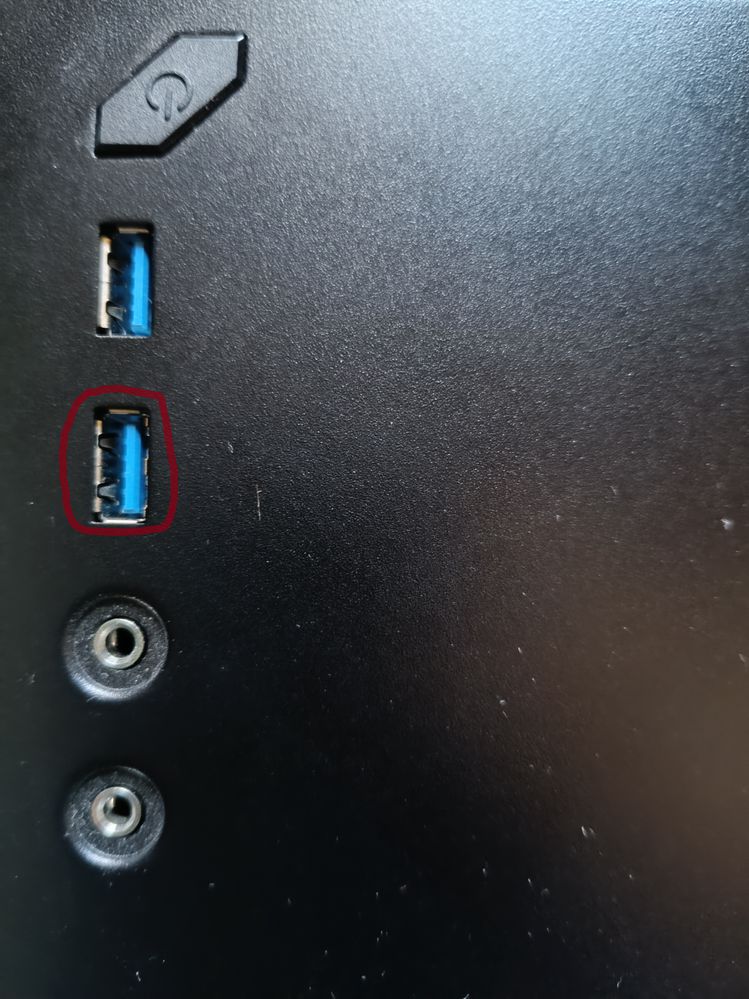

Hallo ich habe oben genannten PC und das Problem das nur einer der beiden USB Anschlüße im Front Panel bzw. oben drauf richtig funktioniert, das heiß im klartext an einem der beiden Anschlüße kann ich Anschließen was ich möchte, es wird erkannt und ich kann das Angeschloßene Gerät nutzen egal ob Headset, Controller oder USB Stick. An dem anderen wird nur ein USB Stick erkannt und dieser läuft vergleichsweise mit verminderter Geschwindigkeit. Ich habe testweise von einem anderen Tower das ensprechende Kabel an mein Board angesteckt und der Fehler ist bei dem Tower dann auch vorhanden! Laut Foreneintrag in anderen Foren gibt es bei Gigabyte Boards das Problem wohl öfter und lässt sich mit einem Bios Update beheben. Leider lässt sich das Gigabyte Bios Update mit keiner Option Installieren, woher bekommt man ein Medion Bios Update?

Könntest du ein Foto vom PC machen und auf dem Bild den Anschluss markieren, der nicht richtig funktioniert?

Hallo @Andi danke für deine Rückmeldung,
Der Rot makierte ist der nicht funktionierende!
