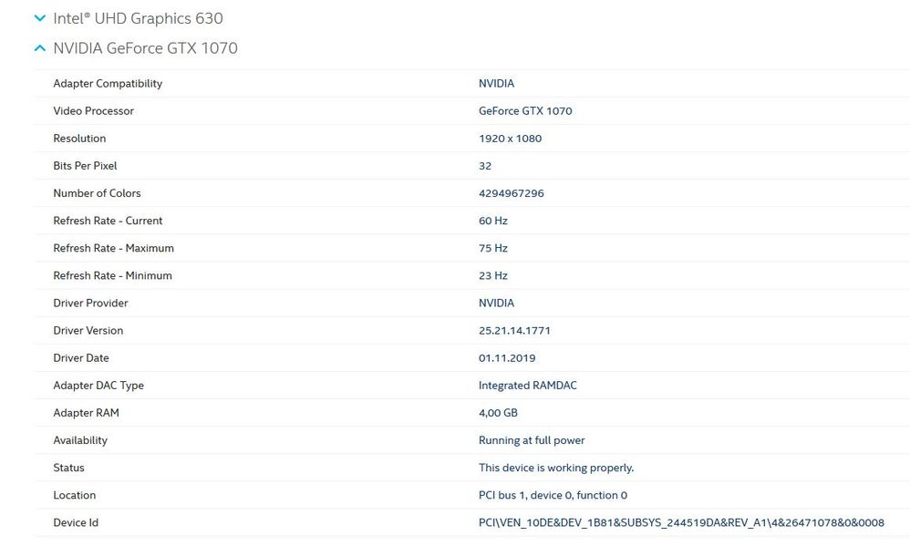

HURRA ES LÄUFT
Geschafft! Welch ein Kampf!
Die Kurzfassung:
Ursache ist eine Kombination aus Windows Update auf 1809, gleichzeitigem Intel-Treiber-update und dem alten BIOS.
Der neue Intel-Treiber (von Andi) allein hat nicht geholfen. Erst nach dem BIOS-update waren die Bluescreens weg (ohne die Intel-Grafik im BIOS zu deaktivieren, also schon mal ein gutes Zeichen).
Aber die Intel-App ließ sich immer noch nicht starten, also blieb ein ungutes Gefühl im Bauch. Doch ein Hardware-Defekt bei der Intel-Grafik? Dann noch der entscheidende Tipp, doch einfach mal den Stöpsel aus den Anschlüssen für den DP-Anschluss der Intel-Grafik rauszuziehen und einen
Monitor anzuschließen. Und oh Wunder, die Intel App lässt sich  starten und bringt wunderbare Meldungen, dass alles in Ordnung ist!
Und das Wichtigste: Keine BSODs mehr!
Der Rollout von Windows 1809 mitsamt Intel-Treibern hat ja gerade erst gestartet, ich fürchte, da wird der Medion-Support bald noch viel Arbeit bekommen ... Ich glaube nicht, dass wir da die Einzigen bleiben. Also: erst mal das neue BIOS auf den Rechner (bevor die BSODs kommen).

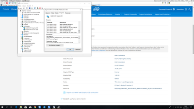

Hallo!
Seit ich den Treiber der Intel Grafikkarte Intel Graphiks 630 auf die Vorgängerversion 25.20.100.6325 zurückgesetzt habe bin ich auch von denn Bluescreens/Whea uncorrectable error verschont, das war am Sonntag Nacht.
Der Gerätestatus dazu schreibt: Das Gerät funktioniert einwandfrei...
Die GTX 1070 Grafikkarte wurde im Gerätemanager upgedatet.
@Andi
Interesant finde ich, dass dieser von uns beschriebene Fehlerbild nicht nachweisen oder nachzustellen geht, auch wenn hier vielleicht nur 7 User sind, die diesen Fehler erwähnen, könnten doch mehr davon betroffen sein. Das Forum hier, hab ich ja auch suchen müssen, oder es ist doch ein Hardwarefehler somit und der Pc geht zurück.
Meinen Medion PC hab ich am Mittwoch 16-Januar gekauft,geliefert und eingeschaltet am Donnerstag den 17.1. 2019.
Gleich am ersten Abend hatte ich den ersten Bluescreen, wobei da irgendeine "seltsame Konstellation an Software" wohl kaum schuld sein kann, da noch nichts installiert wurde, wobei die Treiber-Historie dazu interessant ist, wie oft eigentlich die Grafikkarte Intel Graphiks 630 nicht gestartet ist (mindestens 11 Mal im gesamten Log).
Alleinig am 5.Dezember funktionierte die Grafikkarte 630 einwandfrei( da hatte ich das Gerät noch nicht).
Laut Gerätestatus der Intel Graphiks 630 funktioniert das Gerät einwandfrei, ist also alles in Ordung seit ich den Treiber zurücksetzte auf die Vorgängerversion???
Die Treiberhistorie der GTX 1070 schreibt auch von einem Fehler am 20.1.2019 wo das Gerät nicht gestartet sei...
Laut Gerätestatus ist auch hier derzeit alles einwandfrei.
Was ist nun zu tun?
Ich hab ein Komlettsystem gekauft und den Kunden zuzumuten, den Pc selbst zu reparieren ist für viele nicht einfach.
Auf alle Fälle schreibt der Intel Treiber und Support Assistent nach wie vor bei der zurückgesetzten Grafikkarte Intel Graphiks 630 folgendes:
Auf Ihrem Computer ist ein individuell gestalteter Treiber eines anderen Computerherstellers vorhanden. Der Intel Treiber- und Support-Assistent kann den Treiber nicht aktualisieren Das Installieren eines allgemeinen Intel Treibers anstelle des individuell gestalteten Treibers eines anderen Computerherstellers kann zu technischen Problemen führen. Wenden Sie sich an den Hersteller Ihres Computers, um den aktuellsten Treiber für Ihren Computer zu erhalten.

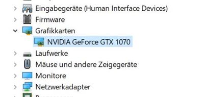

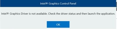

So, jetzt mal versuchsweise im BIOS die Intel Grafik deaktiviert (beim Starten die Taste entf drücken, dann im BIOS zur Grafik navigieren und dort bei "Multimonitor" "Auto" anwählen (statt: "enabled"). Das hat zur Folge, dass bei installierter NVIDIA-Karte die Intel-grafik solide abgeschaltet bleibt. Auch im Gerätemanager ist von der Intel-Grafik dann nichts mehr zu sehen. Intel-Control-Panel meldet dann beim Start einen Fehler (wunschgemäß; kein Intel-Treiber aktiv).  Mein System läuft aber so oder so jetzt stabil, ich lass den Multimonitor-Betrieb im BIOS also erst mal auf "enabled" stehen (für den Notfall, wenn ich mal die alternative Grafikkarte brauch weil die NVIDIA kaputt ist).
