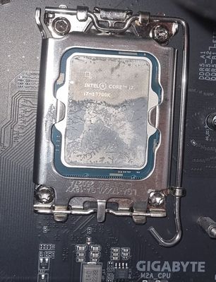

Ich habe meinen zweiten Hunter X20 seit 08.2023, den ersten habe ich zurückschicken müssen weil plötzlich die Lüfter nicht mehr funktioniert haben..
Seitdem habe ich das Problem gehabt, dass bei anspruchsvollen Anwendungen hauptsächlich Games, die Lüfter voll hochgedreht haben... sogar auf der Wetterradar Seite (nur in Chrome, nicht in Edge). Das Problem konnte ich über das neue BIOS Update beheben.
Dazu kamen auch sehr hohe Temperaturen (an die 100°C beim Zocken) und kurzzeitige thermische Drosselung einzelner Kerne. Zufällig habe ich heute mal neue Wärmeleitpaste auftragen wollen und beim Abnehmen des Kühlers von der CPU hat es mir dann die Sprache verschlagen.....
 nachdem ich nun neue WLP aufgetragen habe, nur noch um die 70 bis maximal 80°C bei Spielen auf Ultra Einstellungen und selbst in Cinebench keine 100°C mehr, keine Thermische Drosselung...Ich weiß, WLP dient dazu unebenheiten zwischen dem Kühler und der CPU auszugleichen und ich bin auch sicherlich kein Profi was das alles angeht...aber scheinbar war bei mir die WLP die Unebenheit und ich kann mir nicht vorstellen, dass man so wie auf den Bildern WLP auftragen sollte...
Das war ein gleichmäßig dick und maschinell angebrachtes Wärmeleitpad, also der ganze graue, rechteckige Bereich auf dem Kühlkörper. Die Unebenheiten nach dem Entfernen können auch durch die unterschiedlich starke Erhitzung der CPU zu erklären sein, vor allem in der oberen Hälfte. Und gerade dort wird das Erneuern der WLP jetzt dringend nötig gewesen sein 👍

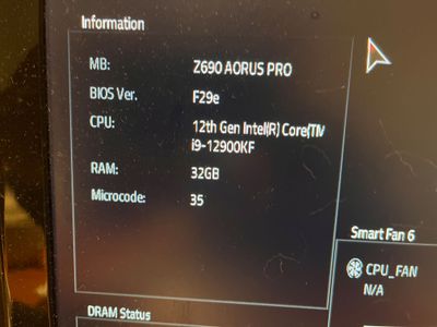

Update 😀
Ich habe das neue Bios installiert. Ging einfacher als ich dachte. 😁
Das positive: Bis dato keinen Absturz mehr. Die Temperaturen schwanken bei Auslastung von 65% zwischen 86 & 99 Grad. Ist annehmbar.
Beim Surfen und nichts anderes, pendelt es sich bei ca. 65 Grad ein. Gut, die Lüfter sind auch gut am rotieren, was die Kiste schon laut macht. 😂 Man kann nicht alles haben.

Moin, ich habe mal ein paar Screenshots der Lüfter im Bios gemacht.
Und schon zeigt der Rechner eine Temperatur von 68° an. Tricky 😀
Also wenn ich mich nicht ganz irre. Hat der Rechner: Hinten 1 Lüfter und vorne 2 Lüfter.
Bei CPU (Bild 1) wird keine Lüftergeschwindigkeit angezeigt.
Bei CPU_Opt (Bild 2) das ist dann wohl die Pumpe. - Geschwindigkeit: 2732 Rpm
Bei Sys_Fan 1 - 4. (Bild 3) wird keine Lüftergeschwindigkeit angezeigt.
Bei Sys_Fan5_Pump (Bild 4) auch nichts.
Und zu guter letzt Sys_Fan6_Pump (Bild 5) - Geschwindigkeit:  1829 Rpm
