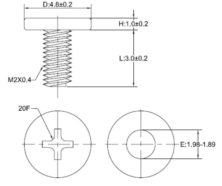

Hallo, ich habe auch einen Medion P66020 und hab dieser Tage vorgehabt ihn um meine neugekaufte Western Digital WDS500G2B0B WD Blue 500GB 3D NAND Internal SSD M.2 SATA zu erweitern, allerdings habe ich dann erst festgestellt, dass zwar der Abstandshalter vorhanden ist, aber leider nicht die dazupassende Schraube! Kann somit die SSD nicht testen ob sie geht, da ich sie nicht fixieren kann. Könnte mir jemand sagen, welche Schraube passt und wo ich diese Schraube herbekomme? Mit Link oder Artikelnummer? Type, Größe?
LG Mario

Hallo @mmkw.
Es handelt sich hier um eine M2 Schraube 0,4x3mm. Schau mal auf Amazon, dort gibt es auch M.2 SSD-Befestigungsschrauben zu kaufen.
