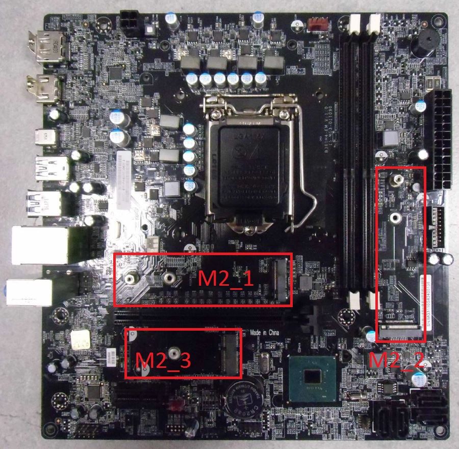

Hallo @GKremp.
In deinem ERAZER P66020 (MD 34130) mit der Artikelnummer 10022718 ist ein ECS B360H4-EM Mainboard verbaut. Die vorhandenen M.2 Slots unterstützen nicht alle M.2 SSD Typen. Hier ist auf die Wahl des richtigen Steckplatzes zu achten.
Steckplatz „M2_1" (zwischen CPU und PCIe x16 Slot):
Dieser Steckplatz unterstützt NUR per SATA angebundene M.2 SSDs mit den Baugrößen 2260 und 2280.
Steckplatz „M2_2" (zwischen RAM Slot und Netzteilanschluss):
Dieser Steckplatz unterstützt NUR Intel Optane Module und per PCIe X4 (NVMe) angebundene M.2 SSDs mit den Baugrößen 2260 und 2280.
Steckplatz „M2_3" (zwischen PCIe x16 Slot und CMOS Batterie):
Dieser Steckplatz unterstützt NUR Wlan M.2 Karten mit der Baugröße 2230.
