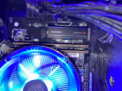

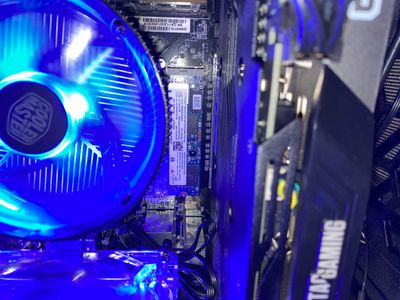

Ich habe (glaube) den MD34645 und wollte eine 2tb NVMe ssd in den zweiten m.2 slot (neben ram, über gpu ist schon belegt (m2_1)) einbauen. Hab es gemacht doch die ssd wird nirgendwo angezeigt. Nicht im Explorer und auch nicht in der Datenträgerverwaltung. Bei der Datenträgerverwaltung kommt auch keine Nachricht das ein neuer Datenträger gefunden wurde. Ich habe auch im BIOS nachgeschaut, doch auch nichts. Hatte die Vermutung das die 1tb hdd welche in sata3_1 angeschlossen ist, sich die lane mit dem m2_2 slot teilt. Habe den sata Anschluss von der hdd abgenommen doch wieder nichts. Was könnte das Problem sein?

Moin @Dmitriiwolo  und willkommen
wenn du ein MD34645 hast, so hat dieser ein B560H6-EM2 Board
und da ist schon eine SSD M.2 PCIe verbaut und der freie Platz unterstützt nur SATA, also umtauschen und eine SSD M.2 SATA holen
  • 1 x M.2 "M2_1" (for PCIe X4 NVMe SSD, Optane & SATA support 2242, 2260 & 2280)
  • 1 x M.2 "M2_2" (SATA support only 2260 & 2280)
