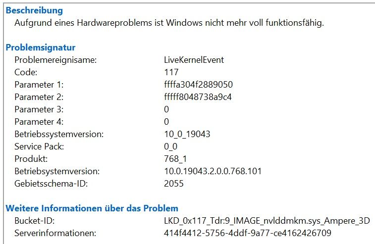

Ich habe vor drei Tagen den Medion Erazer X20 mit GeForce RTX 3080 bekommen und seit gestern dauernd Abstürze wenn ich gespielt habe oder mehrere Livestreams am laufen habe.
Ich habe bereits den Thread gesehen welcher über dieses Thema sprach und habe versucht diese 180er BIOS zu updaten, aber auf keinem meiner USB Disks kann die Datei gefunden werden. Allerdings kam beim scannen nach Updates in MSI Control ebenfalls nichts Neues und wurde gesagt das alles aktuell und ohne Probleme ist.
Ich habe auch bereits einiges versucht wie einen problemlosen Stress Test, die BIOS Einstellung auf Optimized Defaults zu stellen, die neuesten Driver heruntergeladen, optionale Windows Updates heruntergeladen die etwas mit Intel und meinem Monitor zu tun hatten und zur Sicherheit auch bei jedem Browser die Hardware-Beschleunigung ausgeschaltet.
Selbst wenn heute noch kein Absturz kam wollte ich dennoch hier nachfragen ob ihr eine Lösung kennt mit der ich auch ganz sicher sein kann. Falls ein weiterer Absturz vorkommt, oder alles wieder in Ordnung ist, werde ich natürlich updaten.
Hier ist noch die Fehlermeldung die beim Absturz kam. Ich hoffe ihr wisst vielleicht eine Lösung.

Moin @scot und willkommen
was mir nur einfällt,
hast du auch die Standardwerte im BIOS geladen (Optimized Defaults)
siehe Hinweis aus diesen Beitrag: https://community.medion.com/t5/ERAZER-Gaming/High-End-Gaming-PC-Hunter-X20-MD34445-dauernd-restarts...

Hallo @Fishtown , danke für die schnelle Antwort!
Ja, die Standardwerte im BIOS bzw. dieses Optimized Defaults habe ich definitiv geladen und das Problem tritt leider trotzdem weiter auf.
Habt ihr sonst noch Ideen?

Hallo @scot
Da ich hier schon mehrfach über Abstürze und Neustarts in Zusammenhang mit einer Nvidia 30xx Karte und Notebooks gelesen habe, vermute ich da eine mögliche! Ursache.
Deshalb schlage ich vor, deine favorisierten Spiele in den Nvidia Einstellungen zu limitieren was die Framerate betrifft. Das kannst du mit verschiedenen Werten testen und einen Wert ermitteln, welcher dir noch genehm ist und das Spiel nicht blockiert.
Ist natürlich nicht Sinn der Sache eine moderne, hochgezüchtete Grafikkarte in ihren Möglichkeiten zu bremsen aber einen Versuch ist es allemal wert.

Hallo @scot ,
das Problem vom @SonnenkindSA , bestand wohl hauptsächlich in einer erhöhten Temperatur im Gehäuse.
Probiere bitte vollgendes aus. Spiele bitte einmal ohne die Seitenwand, also so, das die Wärme sofort entweichen kann. Wenn das Abhilfe schafft, dann muss der Airflow im Gehäuse verbessert werden. Sollte das nicht helfen, dann müssen wir weiter suchen.
PS: das neue BIOS ist ja schon installiert und fällt als Fehlerquelle raus.
PPS: Grafikkarte limitieren hilft, reduziert aber auch die Leistungsaufnahme und damit die Temperatur.

Hallo @Airliner68
danke für den Hinweis. Ich habe jetzt eine Weile ohne die Seitenwand gespielt und dabei auch die FPS auf 140 limitiert gehabt. Leider trotzdem nach ca. 2h Spielzeit ein ungewollter Reboot 😞
PS: ich bin mir eigentlich relativ sicher, dass es nicht an der Temperatur liegen kann, da ich gestern auch einen Reboot nach ca. 5 min Spielzeit "ELEX" hatte (das Spiel ist ja auch schon etwas älter und hat auch nicht so die bombastische Graphik). Da kann er doch unmöglich zu warm bei geworden sein.
Habt ihr noch andere Ideen?

Habe alles mögliche schon probiert.
an der Temperatur liegts bei mir sicher nicht. habe bei den meisten reboots nichtmal 65 Grad auf der Grafikkarte und das spiel schon zurückgeschraubt.
hab auch das Pwoerlimit der Grafikkarte auf 80% gestellt, keine besserung.
205 version vom Bios ist vorhanden
windows neu aufgesetzt, keine besserung.
Aktuellen Grafiktreiber, letzteren Grafikkartentreiber und einen aus dem JAhr 2020 probiert.
werde jetzt noch die Lüfter raufdrehen aber denke nicht das soetwas hilft wenn Temperatur und leistung nicht damit zusammenhängen.
da mitte des Jahres viele leute mit dem alten Bios das Problem hatte gehe ich davon aus das es das Motherboard oder das Bios Schuld ist, aber da ich ein die
hab auch keine weiteren Ideen mehr was ich noch probieren sollte...
bei mir tritt das Problem komischerweiße zu 90% bei Valorant auf und ganz selten bei anderen Spielen.
Über jede Hilfe dankbar.

Neues Update auch von mir.
PC stürzt wieder während des Spielens ab und startet neu. Es hat auch nichts mit der Temperatur zu tun. Anbei habe ich wieder diesselbe Fehlermeldung.
Also hat die Lösung wohl leider doch nichts gebracht. 😕
Irgendjemand eine Idee oder soll ich den PC zurück geben?
