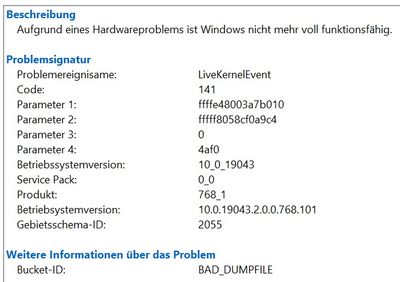

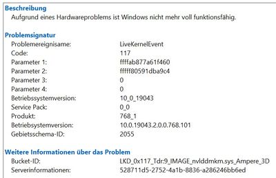

Hallo Community!
Ich habe vor drei Tagen den Medion Erazer X20 mit GeForce RTX 3080 bekommen und seit gestern dauernd Abstürze wenn ich gespielt habe oder mehrere Livestreams am laufen habe.
Ich habe bereits den Thread gesehen welcher über dieses Thema sprach und habe versucht diese 180er BIOS zu updaten, aber auf keinem meiner USB Disks kann die Datei gefunden werden. Allerdings kam beim scannen nach Updates in MSI Control ebenfalls nichts Neues und wurde gesagt das alles aktuell und ohne Probleme ist.
Ich habe auch bereits einiges versucht wie einen problemlosen Stress Test, die BIOS Einstellung auf Optimized Defaults zu stellen, die neuesten Driver heruntergeladen, optionale Windows Updates heruntergeladen die etwas mit Intel und meinem Monitor zu tun hatten und zur Sicherheit auch bei jedem Browser die Hardware-Beschleunigung ausgeschaltet.
Selbst wenn heute noch kein Absturz kam wollte ich dennoch hier nachfragen ob ihr eine Lösung kennt mit der ich auch ganz sicher sein kann. Falls ein weiterer Absturz vorkommt, oder alles wieder in Ordnung ist, werde ich natürlich updaten.
Hier ist noch die Fehlermeldung die beim Absturz kam. Ich hoffe ihr wisst vielleicht eine Lösung.
