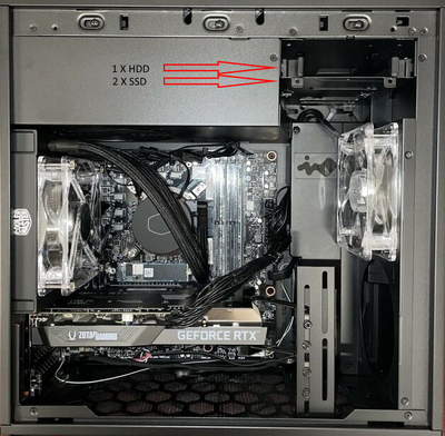

Moin @sleepingbeauty und willkommen
du hast ein InWin301 Gehäuse
du kannst eine 3,5"(Einschub) sowie 2x 2,5" einbauen, siehe hier : https://www.in-win.com/de/manual/gaming-chassis/3/301
https://webview.scanblue.cloud/5n9ag9id41632uf31zvx7cq2tjdqvbs4
desweiteren hast du auf dem Board/ MB Gigabite Z690M Aorus Elite AX DDR4 Retail eine M.2 SSD PCIe verbaut und kannst dort drei weitere einbauen.
