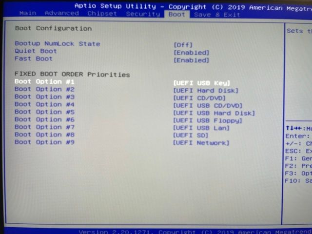

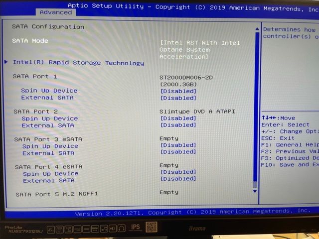

Ich habe mal hier ein paar Bilder vom Bios reingehängt, da sieht man dass die PCIe M2 nicht gelistet ist.
Dann ist ja klar dass er nicht booten kann. Aber warum ist die SSD mal da und mal nicht. Was kann denn das sein?
