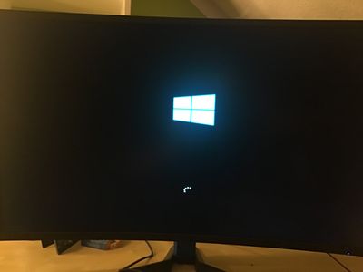

MEDION ERAZER X87029 (MD 34457) bootet nicht mehr
Die PCIe SSD wird unter SATA Port 5 M.2 NGFF1 auch nicht angezeigt. CDRom und eine SATA Platte werden angezeigt. Mehrere Versuche diesen mit einem WINBootUSB zu starten schlugen fehl. Es kommt das kleine weiße Windows Fenster unten drehen die Punkte und dann hängt er sich auf. Im Bios ist die Version 360H4WOX.111 x64 installiert. Hat jemand alle Einstellungen für das Bios um zu sehen was hier alles eingestellt werden muss? Ein Previous Values hat nicht geholfen.

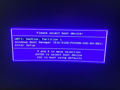

@daddle
stick erstellt, F8 beim Booten gedrückt… USB Stick ausgewählt kurz gewartet dann kam der Screen mit dem blauen kleinen Fenster, die Punkte untendrunter haben sich kurz bewegt, Rechner friert ein und das war…

@lenny25
Was schonm mal zeigt dass auch Experten irren können und das Board nicht defekt war, sondern die Ursache im Proc und Kühler (auch umgebaut , mit genug Kühlkontaktpaste?) oder, in den Speicher Modul(en) , oder an der 2TB HDD oder an der PCe Bootplatte liegt.. Das müssen wir Schritt für Schritt rausfinden.
1. Gehe bitte ins Bios- > Advanced--> SATA Configuration --> SATA Mode:  Steht die Einstellung auf  -->  "INTEL RST Premium with intel optane system acceleration"?
Stelle da den SATA Mode auf AHCI, und klemme den Strom der HDD ab. Die stört jetzt bei der Fehlersuche. Die PCIe muss eingebaut sein,   senkrecht ausgerichteten in den M2-Slot links neben und etwas oberhalb der Speichermodule? (Hattet ihr die PCIe in einem anderem Rechner getestet ob sie ganz ist?)
Dann im selben Zustand abwechselnd je eines der Speichermodule rausnehmen und zum Test Rebooten.
 Dann berichten
