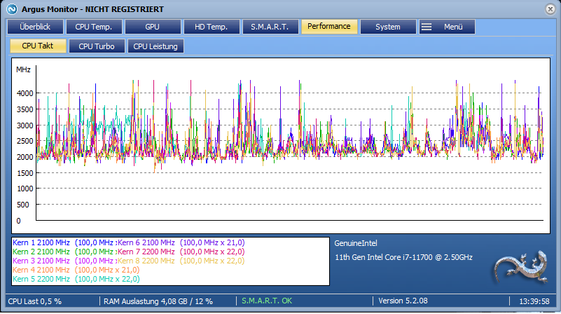

Hallo Community,
für die Temperaturerhöhung gibt es eine einfachen Erklärung.
Vor dem Update sank die CPU Frequenz noch bis auf 700MH im Leerlauf, jetzt bleibt sie im Schnitt bei 2000MH und sinkt maximal auf 1300 MH.
Ich schließe daraus, das man versucht hat mittels Frequenzerhöhung das Problem anzugehen.
Nur zur Info: Der Rechner läuft seit einer Stunde nur im Officebetrieb ohne irgend eine Last:
Nun ja VG Carsten

@Airliner68
da scheint auch jeder PC irgendwie anders zu laufen - meiner taktet besser nach dem Biosupdate, da ist er vorher zwischen 800 und 4-4,4Ghz immer direkt hin und hergesprungen jetzt im idle beobachte ich im max nur noch selten 4Ghz Sprünge, eher taktet er mal auf 1 oder 2 Ghz kurzfristig, wohlgemerkt im idle.
