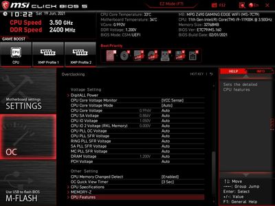

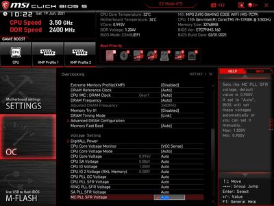

@aleX300
Ich hab die screens mal abgeglichen. Im Bios kann man ja erheblich mehr einstellen. Ich suche gerne auch mal noch einen usb stick und mache dann auch Bilder.
Ich würde dringend jedem empfehlen das XMP Profil 1 zu nehmen (3200 Profil) das sind ja Kingston 3200. Sonst habe ich noch Resize Bar für die Grafikkarte aktiviert.
Ich glaube sonst hatte ich alles default.

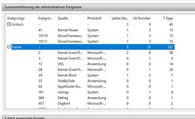

@logfile
bei mir klappt das irgendwie nicht mit dem Resize Bar. Hab es zwar in BIOS aktivieren können aber in der Nvidia Systemsteuern ist es noch deaktiviert. Hast du einen bestimmten ZOTAC VBIOS installiert?
Falls ja, welche Zotac haben wir überhaupt drin? Trinity OC, Trinity, AMD Holo?
Meine Ereignisanzeige ist eine große lange Liste an Fehlern und kritischen Dingen...
anbei mit Screen.

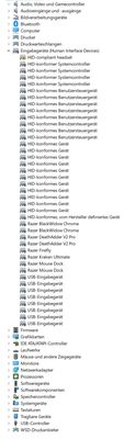

Und mein Gerätemanager. Das HID-compliant Headset ist interessanterweise immer da, auch wenn ich es rauswerfe kommt es zurück.
