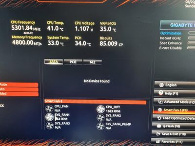

Im BIOS werden nur noch 2 Lüfter erkannt, bei den anderen steht nur N/A. Kabel auf dem MB hab ich schon überprüft - Stecker sind alle fest. Wie gesagt, sie leuchten alle aber drehen sich nicht..
Man kann auch im BIOS nichts an den Lüftern ändern. PWM oder Manuell, Auto, Silent... tut sich nix.

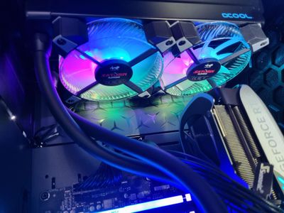

Vom doppelten Wasserkühlungslüfter dreht sich auch nur der obere.

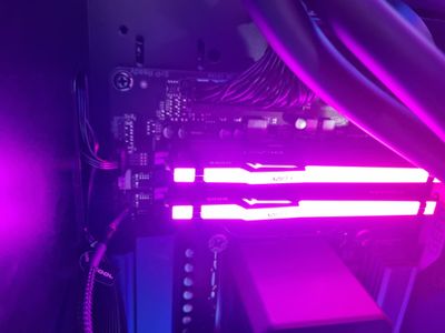

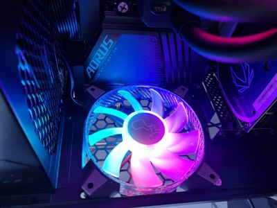

Nochmal ein paar Bilder während der PC läuft. Man erkennt das der obere läuft und der untere steht.
