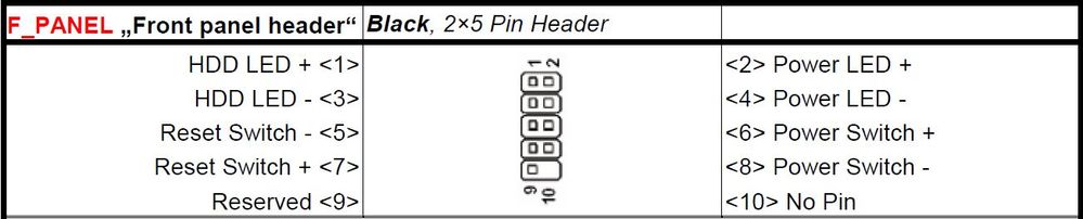

Hallo @Basti0815.
Schön, dass du die Belegung schon herausgefunden hast. Um ein Gehäusetausch auch für andere User zukünftig etwas einfacher zu gestalten, hier einmal ein Bild der PIN-Belegung für das ECS H110H4-EM_DDR4 Board:

Ja, wie gesagt, zwei Plätze waren mit dem Erazer Gehäuse nicht belegt. Hab es aber gefunden.
Danke Dir trotzdem!
Hab es jetzt hinbekommen, läuft alles.
Hier falls es anderen Mal so ergeht..
1) Die Schrift muss immer nach oben zeigen
2) Unten links in die ersten beiden Pins kommt der Stecker: H.D.D LED (IDE LED)
3) In den dritten und vierten kommt: RESET SW
4) Oben von links in den dritten und vierten kommt der: POWER SW (PWR)
5) In die ersten beiden (oben links) kommt normalerweiße der: POWER LED
Wen du aber einen drei Pin Stecker wie auf dem Bild hast musst du diesen drausen lassen da er nicht mehr
passt ansonsten wen er zwei Pins hat einfach rein damit (Der bewirkt nur das vorne die LED an ist wen der
PC an ist)
