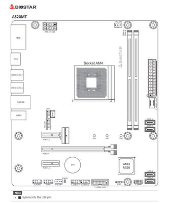

Dort ist ein Biostar Board A520MT verbaut. Auf deren Webseite findest du einen Hinweise auf A.I Fan  Steuerung.

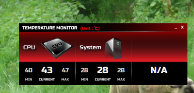

das " Temperature Monitor Utility" aus: https://download.biostar.com.tw/upload/Driver/S_Software_AM4/TemperatureMonitor2_20240722.zip
eventuell lässt sich dort die Lüftersteuerung einstellen.

Leider kann man mit dem "Temperature Monitor Utility" die Temperatur nicht einstellen, sondern nur lesen.

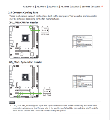

Danke für den Tipp. Ich habe dort keine Treiber gefunden (außer für den Temperaturmonitor), aber die Handbücher. Ich habe mir das gerade angesehen. Die Lüfter können im BIOS eingestellt werden (F5 drücken). Dies funktioniert für den CPU-Lüfter, aber leider nicht für die Systemlüfter. Ich denke, die verbauten Lüfter sind nicht regelbar. (nicht 4-polig).

nicht 4polig !, eigentlich schon , siehe Sys fan1, eventuell ist die Lüftersteuerung über ein Drittanbieter regelbar.
und da findet sich auch bei der Pin Beschreibung das A.I Fan Control wieder!
