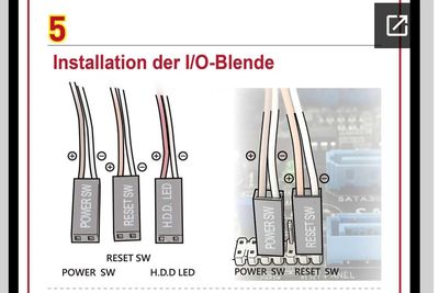

Auf dem Abbild ist ein Ausschnitt aus der Installationsschnellanleitung zum InWin Gehäuse als Muster für den Anschluss eines Boards zu sehen. (Ich konnte das Bild schon kurz sehen )
Es ist keine Buchse sondern eine doppelreihige 14 Pin Siftleiste. Das trifft aber auf dein Board nicht zu. Du hast beim B460H6 Board, wofür ich Dir die FAQ verlinkt hatte, eine 10-fach Stiftleiste mit 9-poligen Anschluss, da Pin 10 fehlt.
