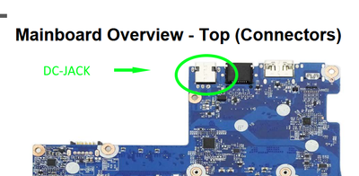

Moin @Toni3501
Solltest du das Gerät öffnen um die Kontakte am Akkuhalter zu kontrollieren so prüfe auch gleich die Buchse DC-Jack, da du ja im Eingangspost geschrieben hast
das das Akku Symbol verschwand, dieses könnte auf eine schadhafte Buchse hindeuten.
Was passiert wenn der Akku raus ist ,als nur Netzbetrieb und du am Stecker DC-Jack diesen leicht bewegst, stürzt der Rechner dann ab?

Ich hatte selber das Problem mit einem  Laptop, und musste zweimal die Buchse nachlöten. Dabei zeigte sich dass der Zentrale dickere Pin (Pluspol) hinten an der Buchse rechtwinklig abgebogen die Buchse mit am Mainboard fixiert, und sich dort gelockert hat. Das gab mehr oder weniger intermittierendes Laden ja nach Lage (Vorspannung) des Anschlusskabels.
