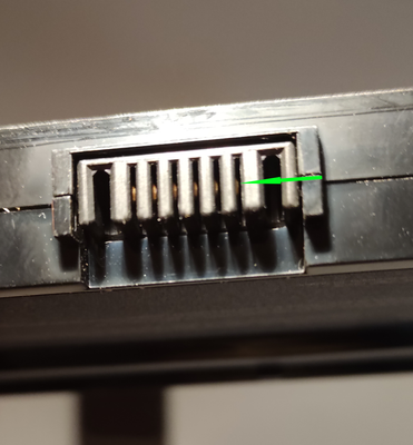

Moin @Toni3501
die Kontakte kannst du sehen wenn du den Akku raus nimmst, das sind aber nur grade flache Kontaktstifte,
Die federnden Kontakte befinden sich im Akkublock, hier z.b.vom P6612

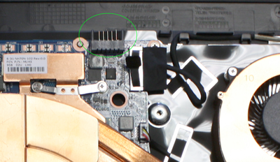

Toni3501
Nachricht 9 von 26
2.955 Aufrufe
Nachricht 9 von 26
2.955 Aufrufe
Kann man die Kontakte auf dem oberen Bild tauschen ?
Danke

@Toni3501
Nein. Und es sind nicht die Kontakte. Es sei denn du weißt du hättest eines oder einige der Kontakte verbogen,  und evtl. wieder gerichtet. Dann könnte der Kontakt  an der Basis gestört sein.  Das könnte man aber auch nicht wiederherstellen..
Aber ich glaube du verrennst dich da ein wenig in diese Theorie.
