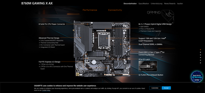

@whyNot
@whyNot  schrieb:
...dass sich darunter ein zweiter (baugleicher?) M.2-Slot wie der erste - unten im Bild hervorgehobene - befinden könnte.
Folgerichtig kann ich jetzt präziser nachfragen: Ist es möglich bzw. "genügt es", die  rechte Schraube des Kühlkörpers zu lösen, diesen dann herauszuziehen, um anschließend den 4TB-Riegel (vermutlich flach liegend!?) in den darunter befindlichen Slot zu drücken ... idealer Weise ohne die Grafikkarte auszubauen?
Nein zur besseren Handhabung solltest Du vorher die Grafikkarte rausnehmen. Das ist doch eine leichte Übung.  Die Befestigungsschraube im Slotblech lösen, dann die Grafikkarte durch  leicht anhebende Hin-und Her-Bewegungen im Slot lockern.  Vorher zusätzliche Stromstecker von der Grafikkarte abziehen.
Und natürlich liegt die M.2 SSD flach auf.
Wie de rHEatsink zu lösen ist sieht man dann.

@whyNot
warum nicht direkt die Eigenschafften posten? Wäre uns viel Rätselraten erspart geblieben. 😑
Dann gilt das was ich in Post 6 schrieb, dass der zweite   M.2 Port oberhalb  des Grafikkartenslot sitzt.
Um  dran zu kommen muss man vorher die Grafikkarte ausbauen. So wird sie bei Gigabyte beschrieben
--> https://www.gigabyte.com/Motherboard/B760M-GAMING-X-AX/sp#sp
Scroll da runter bis Chipset und CPU; dort werden die beiden M.2 Slots erwähnt.
Bleibt noch die Frage ob es ein leicht abgewandeltes OEM Board ist, oder ein Retail Board, also identisch zum Gigabyte Board.
Das kannst Du am Bios erkennen. Wenn es ein umfangreiches Bios ist mit einer grafischen Oberfläche ist es original Gigabyte. Das sieht dann so aus - runterscrollen, da kannst du eine Biosseite sehen.
--> https://www.gigabyte.com/Motherboard/B760M-GAMING-X-AX#kf
Wenn es ein rein textbasiertes einfaches UEFI Bios ist, ist es eher ein Medion OEM Board.
Lass uns wissen ob der Einbau der Platte geklappt hat.
Gruß, daddle
