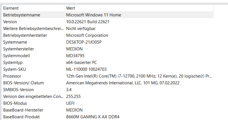

Hallo. Ich beabsichtige, eine 2. SSD einzubauen. Eine M.2-NVMe SSD ist eingebaut. PCIe 3.0, glaube ich. Ist für solche M.2 NVMe ein 2. Platz vorhanden?
Was könnte ich (Gr. 2TB) da ohne Probleme einbauen und muss ich irgendetwas beachten?

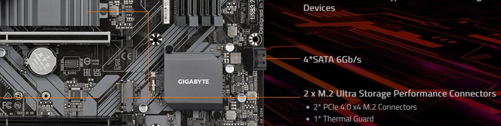

@Morpheus56
Hi, du kannst eine 2. PCIe M.2 SSD einbauen. Die jetzige bereits eingebaute ist direkt an die CPU angebunden; der zweite Slot wird über den Chipset angebunden, ist daher etwas langsamer als die Bootplatte,
Das sind die Storage Specs des Gigabyte  B660M Gaming X AX DDR4 AX211 Retail Boards:
Storage interface:
1 x M.2 connector (Socket 3, M key, type 2260/2280 PCIe 4.0 x4/x2 SSD support) (M2A_CPU) CPU connected
1 x M.2 connector (Socket 3, M key, type 2260/2280/22110 PCIe 4.0 x4/x2 SSD support) (M2P_SB) Chipset connected
Intel Optane Memory Ready*
*System acceleration with Intel Optane Memory can only be enabled on the M.2 connector supported by the Chipset
4x SATA 6Gb/s ports
Support for RAID 0, RAID 1, RAID 5 and RAID 10
Und 2 TB dürften ohne Probleme möglich sein.

@Morpheus56
Im  ersten  M.2 Slot neben der CPU scheint ein Kühlkörper im noch leeren Slot zu stecken. Es schadet sicher nicht der zweiten M.2 auch einen Kühlkörper aufzusetzen.

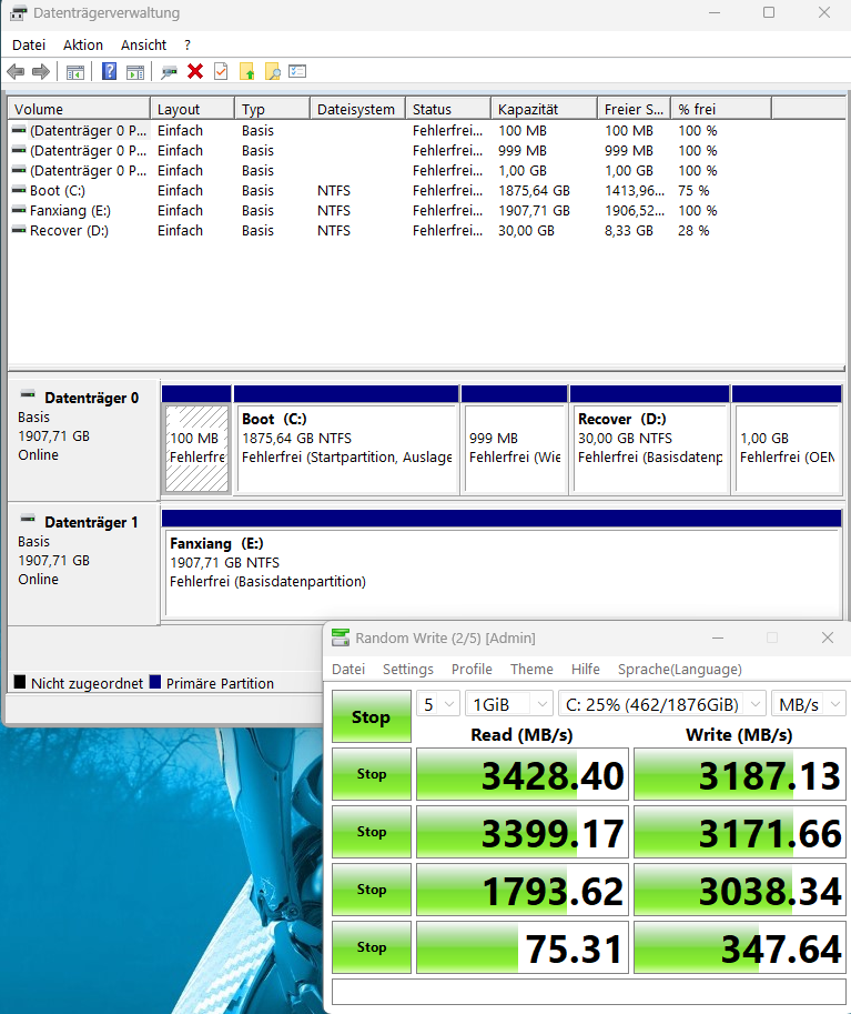

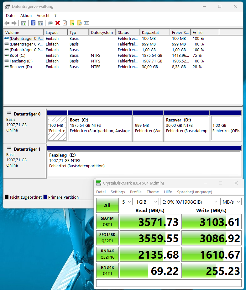

Ist heute gekommen und funktioniert. Im Prinzip ähnlich fix wie die Boot-SSD. Einbau ist Fummelei wegen der GraKa. Anliegend 2 Screenshots.
Ist eine Fanxiang S500 Pro 2TB NVMe M.2 SSD PCIe 3x4 2280. Aus China mit guten Rezensionen.
FanxiangFanxiangPhisonPhison
Ich wünsche einen guten Rutsch.

@Morpheus56
Freut mich. Man sollte die GraKa zum Einbau der 2.SSD rausnehmen, sonst ist es wirklich zuviel Fummelei.
