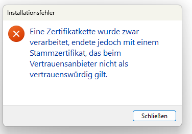

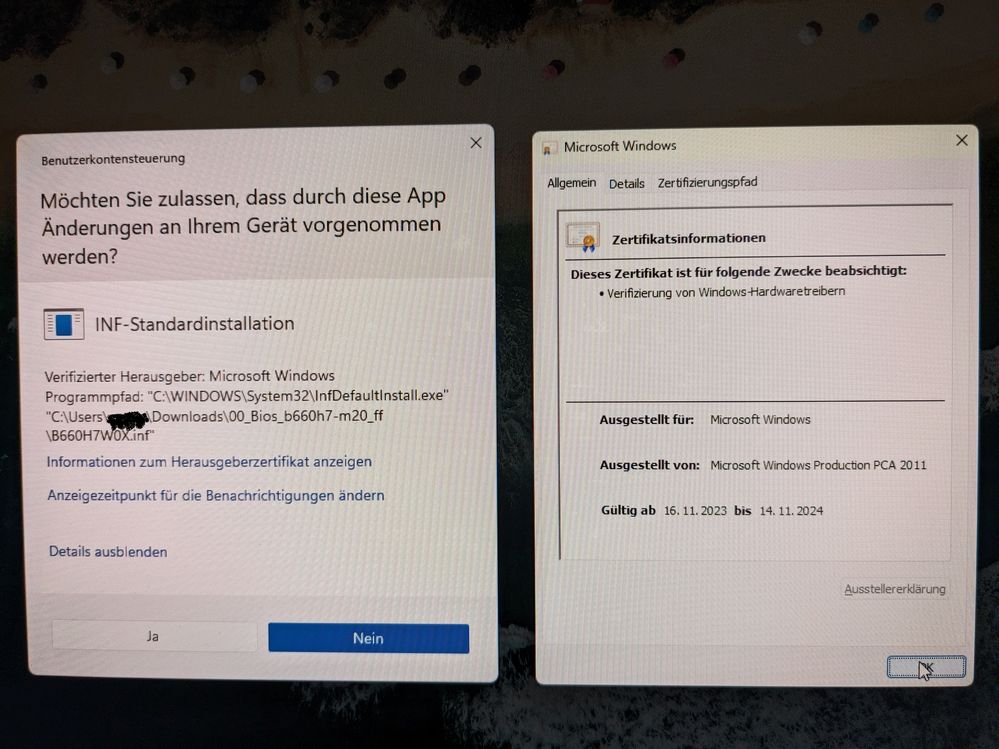

Danke @Major_ToM für deine Nachricht! Nach meiner Rückkehr von den Feiertagsreisen habe ich das BIOS-Update gleich probiert. Leider gelingt die Installation per *.inf-Datei nicht, da das Zertifikat „beim Zertifikatsanbieter als nicht vertrauenswürdig gilt“ (vermutlich weil es am 14.11.2024 abgelaufen ist).
Es wäre super nett, wenn du mir eine Version mit aktualisiertem Zertifikat zukommen lassen könntest.

Zur Ergänzung hier noch zwei Screenshots (der zweite nur abfotografiert aufgrund der UAC):

Hallo @Fenvarien ,
hier müssen wir eine Winflash-Version des Bios anfragen, was aber sicherlich einige Tage in Anspruch nehmen wird.
Tipp: Wenn Du in den Sicherheitseinstellunungen die "Testsigning" Option aktiviert, die die Installation ohne Zertifikatabfrage gestattet, kannst Du das Bios problemlos installieren.
