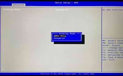

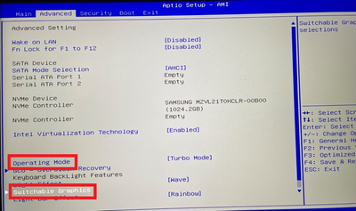

Blindflug: bei angeschlossenen externen Monitor
F2 gedrückt halten , Gerät einschalten, 15Sek. weiter gedrückt halten.
1x Pfeil rechts = No (Load Previous Values / Yes-No)
Enter
1x Pfeil rechts= Advanced
7x Pfeil runter= Switchable Graphics
Enter
       *Da vor dem Switchable Graphics ein Dreieck steht kommt jetzt eventuell ein Untermenü oder gleich Display mode. Weiß ich leider nicht.
1x Pfeil rauf= dGPU only
Enter
F4= save und reset
Enter

Blindflug schaut bei mir so aus:
Einschalten mit gedrückter F2 (10 - 15 Sekunden)
ESC (Macht die "Prvious values" weg)
Pfeil rechts
7 x Pfeil runter
Enter
Enter (Erst dann kommt bei mir die Auswahlbox MsHybrid/dGPU)
Pfeil hinauf (*)
Enter
F4
Enter
(*) Bei der Auswahlbox MsHybrid/dGPU bewirkt der Pfeil rauf aber stets ein Umschalten zum vorher gezeigten Modus, d.h. wenn vorher schon dGPU eingestellt war, dann macht auch ein Pfeil rauf das MsHybrid aktiv. Anders formuliert, Pfeil rauf und Pfeil runter toggeln jeweils die Einstellungen, wenn man nicht weiß, was vorher eingestellt war, dann kommt der andere Grafikmodus und nicht zwangsläufig dGPU.

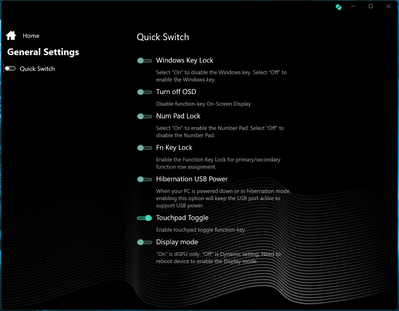

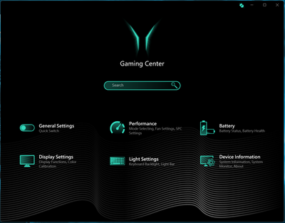

Wo ich dich grade anspreche , @StefanMUC sprach davon das man im CC auch pGPU only einstellen kann.
Frage dazu, ob das Folgende machbar ist:
Nachdem man im Blindflug bei gestarteten Windows sich angemeldet hat , sofern erforderlich,
Also sich nun auf der Desktop Oberfläche sich befindet. kann man da mit FN+ESC das Control Center starten?
und kann man dann weiter ohne Mouse (man sieht ja nichts) den Button "General Settings" durch Benutzung der Tastatur erreichen und anklicken, ähnlich wie im Bios?
sowie im " Quick switch" dann nach "Display Mode " zu kommen um dort den Button auf "On" zu stellen?

Hallo @Fishtown
Mit Fn-Esc tut sich bei mir nichts. Aber Win-Taste und "control center" Enter startet das CC. Auch Pfeil rechts und Pfeil runter bringt dich zu den allgemeinen Einstellungen nur dann ist leider Schluss. Keiner der Schalter lässt sich mit den Tasten anwählen oder umschalten. Leider. Und mit der Maus muss der Schalter genau getroffen werden - also nix mit Blindflug.
Zur Info:
Edition Windows 11 Pro
Version 24H2
Installiert am ‎04.‎12.‎2024
Betriebssystembuild 26100.3775
Leistung Windows Feature Experience Pack 1000.26100.66.0
Sprache: Deutsch
Wie die Geschichte eventuell in Home aussieht kann ich nicht sagen.
