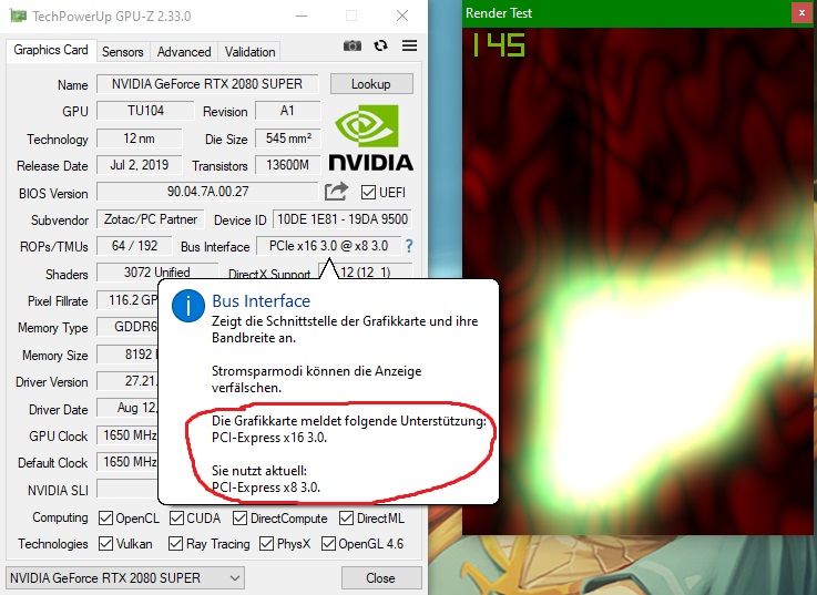

Moin,
wie schon oben im Titel erwähnt läuft die Grafikkarte (auch unter Last) nur mit PCIE 3.0 8x statt PCIE 3.0 16x.
Da der Computer ein Medion Mainboard verbaut hat (ECS B550A4-EM 3X00 GEN), zu welchem es äußerst wenig Informationen gibt, wollte ich mal fragen ob dies normal ist ? Angegeben wird das Board ja mit PCIE 3.0 16x.
Die Grafikkarte und der Prozessor unterstützen auch PCIE 3.0 16x.
Gibt es eine Einstellung im Bios die vorgenommen werden muss?
Früher gab es bei manchen Mainboards auch eine sogenannte "USB 3.0 Boost"-Funktion die zwar für USB 3.0 gesorgt hat, allerdings auch einige Lanes des PCIE-Slots in anspruch genommen haben, weshalb dann von 16x auf 8x gedrosselt wurde.
Mich würde mal interessieren ob hier ein Defekt vorliegt, oder das Mainboard einfach nicht mehr leisten kann?!
Würde meines erachtens keinen Sinn machen eine Grafikkarte und Prozessor mit PCIE 3.0 oder höher im 16x zu verbauen wenn das Board nur 3.0 8x kann? (gibt es das überhaupt?)
Ich muss erwähnen das die Grafikkarte nicht ordnungsgemäß verbaut war, und bei Auslieferung hier bei mir einen RAM-Riegel herausgedrückt hatte, sodass der Computer anfangs gar nicht lief, bis ich den nicht ordnungsgemäß verbauten RAM-Riegel gefunden hatte.
Ich hoffe das beim verbauen kein PIN auf dem Mainboard verbogen ist...
Bilder anbei,
MfG,
Timo
GPU-ZGPU-ZSandra liteSandra lite

Hallo @Ayru und herzlich willkommen in der Community.
Der vorhandene PCI Express x16 Slot wird im x8 Mode (8 Lanes) angesteuert. Die Angaben auf Deinen Foto sind daher vollkommen korrekt. Spezielle Einstellungen, um die Karte mit 16 Lanes anzusteuern, sind nicht möglich.
