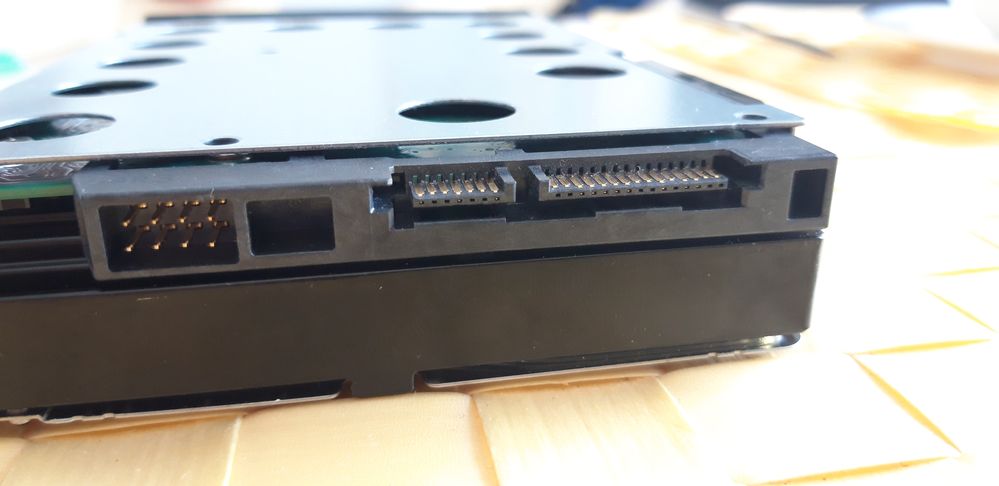

Dank für deine Antwort. Sie hat mir den Mut gegeben, zwei verschiedene Festplattentypen, die ich hatte, auszuprobieren. Der unten im Bild fotografierte Typ von Anschluss funktioniert. Wie der Anschlusstyp heißt, weiß ich nicht.
(Wie heißt es: Wenn du ein Tier hast, und weißt nicht, was es ist, so ist vorderhand genug, wenn du nur weißt, wass es frisst)

@Goldix
@Goldix schrieb: Der unten im Bild fotografierte Typ von Anschluss funktioniert. Wie der Anschlusstyp heißt, weiß ich nicht.
Schrieb ich im vorigem Post. Wenn der Anschluss passt muss es  ja  ein SATA Anschluss sein.
Dein Bild sehe ich erst nach der Freigabe. Kann bis Montag (Rosenmontag wird im Rheinland nicht oder nur wenig gearbeitet 😃) oder Faschingsdienstag (Berliner Bezeichnung  😉) dauern.
Aber du kannst mit einer Lampe in den Wechselschacht leuchten, dann siehst du in etwa wie der Steckanschluss aussieht.
EIn SATA Anschluss sieht sowohl bei den 2,5" (flaches Zigarrillodöschen Format) wie den 3,5"Zoll (doppelt so dick und breit wie die 2,5") gleich aus.
Nenne mal hier die Bezeichnungen die auf den Plattenetiketten stehen (kein Foto), dann kann ich die Platten identifizieren.
Die kleinere passt flach auf den Boden, wird mit 4 Schrauben von unten durch den Wechseleinschub (Löcher vorgebohrt) befestigt. Die Schräubchen müssen einen sehr flachen Kopf haben, sonst hakt die Wechsellade beim Einschieben anm vorderem Rand des Wechselplatteneinschubkäfigs
Die grosse Platte wird seitlich fixiert. Manche Wechseleinschübe haben eine Art Gummidübel in den seitliche Befestigungslöchern, diei steckt man dann in die seitliche Bohrungen durch die Befestigungslöcher in die seitlichen Schraubenaufnahmen in Plattengehäuse. Sonst auch mit Schräubchen befestigen.
Anber alle Platten werden so eingesetzt, dass die Kontaktleisten in der unteren hinteren rechten  Ecke angeordnet sind.

Es ist eine WD 3.0 TD SATA WD30EZRX HDD in 3,5 Zoll. Du beschreibst völlig richtig: seitlich im Rahmen befestigt und Anschlüsse hinten rin der rechten Ecke.
Reicht das zur Beschreibung des Plattentyps aus?

@Goldix
Ja, was soll denn da noch mehr stehen? Wir haben den Plattentyp HDD 3,5". Anschlussprotokoll SATA.Die Grösse ist dann wahrscheinlich 3 TB gemeint .Du schriebst 3 TD, denke das war ein Tippfehler. Du hattest Doch geschrieben sie funktioniere. Zumindest konnte man das so verstehen:
EDIT:
Da nimmt doch ein IT-ler den Karneval nicht ernst, und hat sogar heute am Karnevalssonntag dein Bld freigeschaltet. Ein dreifach Helau !
Und ja, das ist eine 3,5" HDD mit SATA Anschlussleiste.
