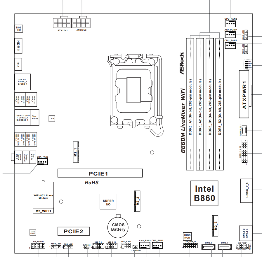

Ich habe mir den Erazer Engineer X30 MD35478 zugelegt und möchte noch eine zusätzliche SSD 1 TB Festplatte für die Persönlichen Daten, die auch da sind, wenn der Computer streikt, einbauen. Wechselrahmen ist vorhanden. Problem habe ich mit den Anschlüssen.
Welcher SATA Anschluss kann benutzt werden ? Leider finde ich nichts im Netz, der Mitarbeiter bei Medion sagte mir da sind genügend freie Anschlüsse.
Kann mir bitte jemand sagen WO sich diese befinden? Brauche ich neue Anschlusskabel ?

du hast auf dem Board 4x SATA Anschlüsse , SATA Datenkabel musst du dir zulegen oder eventuell ist im Zubehör vom Rechner was bei.
Stromanschlüsse sollten vom Netzteil ausreichend vorhanden sein.
https://www.medion.com/de/service/product-detail/10026156
hier findest du das Board und auch die Platinenbelegung als Bild, SATA Anschlüsse =rechts unten, siehe unter :Technische Spezifikation/ Mainboard/
unter Komponenten 1 findest du das Netzteil.

Übrigens, du kannst auf den Board noch eine zweite SSD M.2 PCIe 4x4 installieren, ein zweiter Port dafür ist noch frei. eine ist vom Werk aus ja schon verbaut.
