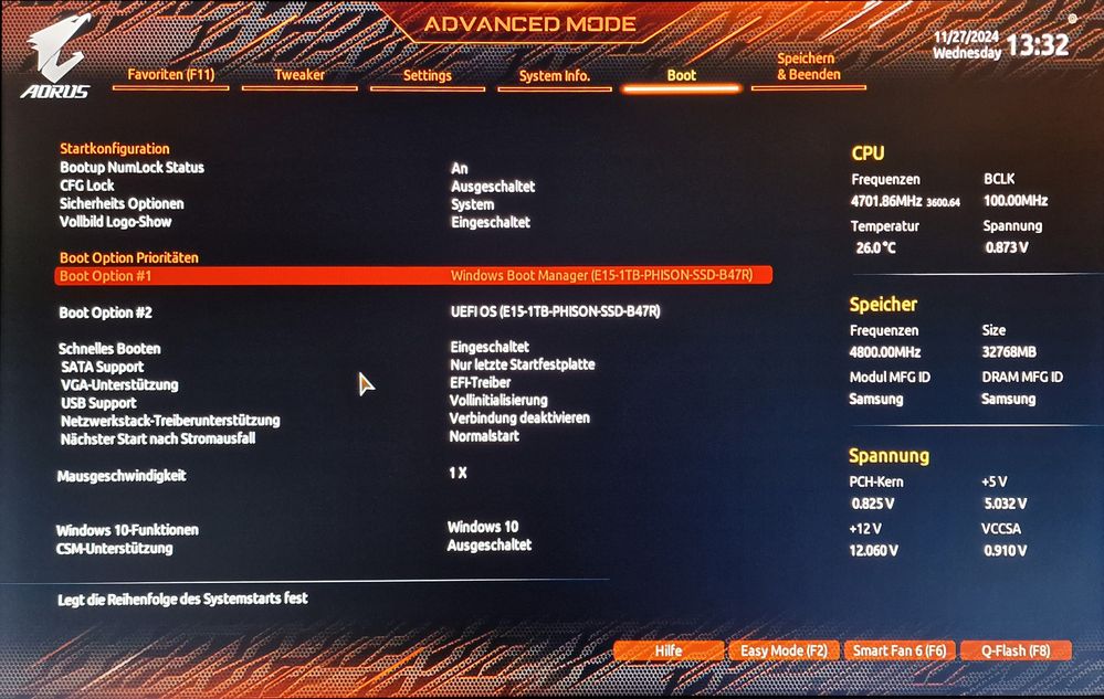

Problem:
Bei jedem Start erscheint das BIOS im Easy-Modus. Es bleibt so auch so nach langer Wartezeit stehen.
Eine Meldung lautet: "Kein Gerät gefunden".
Ich schalte dann den PC mit dem Kippschalter auf der Gerärerückseite aus und wieder ein und Windows bootet wieder.
Ich habe vor der Störung nichts am BIOS verändert.
Wie kann ich das Booten wieder normal ablaufen lassen?

 erstmal nenne doch bitt edie MSN nummer ddeines PC. In deinen Bios Bildern kann man die eingestellte Bootreihenfolge ablesen, 1. Der Windows Bootmanager, und zweitens das UEFI Bos.
Das zweite müsstest du gar nicht als Eintrag da stehen haben da wenn die SSD mit dem Windows  Boot Manager  nicht gefunden wird, bootet ein Rechner routinemäßig  ins UEFI, alls kein anders Bootmedium vorhanden ist.  Damit haben wir schon eine Teilerklärung,  die Platte  oder die Startsektoren auf der Bootplatte werden nicht gefunden.
Ich würde als erstes im Bios die Einstellung Schnelles Booten  ausschalten. Das müsste .UEFI Fastboot sein. Oder es entspricht Quiet Boot. Dann suche die Einstellung Fastboot  ím Bios und deaktiviere auch diese. Dann sucht der POST sehr gründlich  nach allem Angeschlossenem. Als zweites würde ich den Windows Bootmanager, also die Startsektoren und damit das Bootverhalten der SSD überprüfen.

Aktiviere im BIOS unter "Advanced Mode"
Einmal die "CSM Unterstützung".
Bootet er dann gleich durch bis ins Windows?

 Das kann nicht funktionieren, da deine Platte eine GPT Partitionierung hat.  Das würde die Confusion nur noch mehr verschlimmern. Denn der PC bootet ja abwechselnd von der Platte.

@Fishtown  Nein, das bringt nichts, nach jenem neuen Booten steht diese Einstellung wieder auf "ausgeschaltet". Da der PC zum Glück überhaupt noch bootet, ist ja schon beruhigend. Aber warum immer erst beim zweiten Mal, nachdem ich den ersten Bootvorgang abgebrochen habe?
