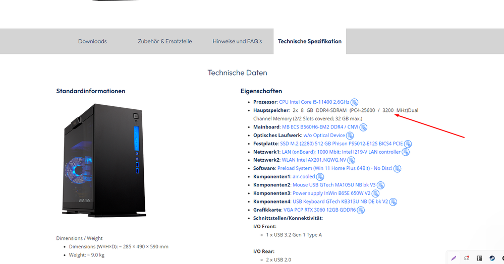

Da stellt sich mir aber die Frage wieso Öffentlich damit geworben wird das es bis zu 3200 MHz geht hätte ich vorher gewusst das es nur Scam ist hätte ich mir den PC nicht gekauft Screenshot_1.png

Hallo @JumperBhop.
Woher stammt dieser Screenshot? Hast du mal einen Link für mich?

@Andi
Das steht genauso auf der Servicepage für diesen Rechner mit der passenden MD Nummer MD 35136.  Davon wird nur ein Rechner gelistet, als Erazer Engineer P10 mit der MSN 10024194.
Und dort unter den Technischen Spezifikationn steht das was User @JumperBhop  zweimal in diesem Thread gepostet  hat.
Auch wenn ich mich hiermit unbeliebt mache, so  muss ich sagen, dass ich diese Nachfrage  so nicht verstehen  kann.
Das gleicheThema wurde hier im Forum schon zigmal erörtert, was dir nicht entgangen sein dürfte.
Im Übrigen hatte ich bereits in Post 2 darauf hingewiesen, dass das OEM Board  B560H6-EM2 keine keine Einstellung für die XMP Aktivierung hat.
Ich habe zur Frage der erreichbaren Speicherfrequenz mit dieser ausgewiesenen Spezifikation bei entsprechenden Beschwerden von Usern mehrfach für verschiedenste Rechner mit den gleichen Angaben zur Memoryfrequenz Stellung bezogen und ganz im Sinne von  Medion argumentiert:
Nämlich,
dass die Angabe 3200 MHz zwar gemacht wird, was aber nicht unbedingt den Rückschluss erlaubt, dass das Memory mit dem angegebenen Mainboard in dem Rechner auch tatsächlich mit 3200 MHz laufen muss. Es ist  nur die  Angabe der maximalen Frequenz, für die die Memory Module ausgelegt sind.
Dies dient auch der Betriebssicherheit, da ein für 3200 MHz ausgelegtes Memory in der Benutzung  mit der Frequenz von 2933 MHz auf den Boards noch Sicherheitsreserven mitbringt.
Andererseits habe ich auch darauf hingewiesen dass eine solche Angabe werbetechnisch ein gewisses "Hautgout" beinhaltet, da es die User dazu verführt zu glauben, das Memory liefe in der Tat mit dem angegebenem, vom Modul erreichbarem Höchstwert.
Während die Rechner mit diesem für 3200 MHz qualifiziertem und eingebautem Speicher meistens mit 2933 MHz  laufen, aber nicht höher.

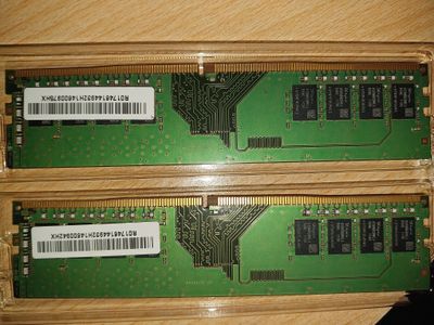

Hier einmal der link https://www.medion.com/de/service/product-detail/10024194 und das Bild des RAM was vorher verbaut war

Sind auf der anderen Seite noch Aufkleber? Das sieht mir eher nach einer Seriennummer aus.

Die Annahme  stimmt leider nicht, denn die Screenshots in Post 6 (etwas abgeschnitten) und Post 14 sind identisch und exact von der Serviceseite - Technische Spezifikationen kopiert worden.

Bei mehreren meiner Medion Rechner sind in der Tat Seriennummern auf einer Seite der Memorymodule  aufgeklebt, aber auf der Vorderseite sind  Aufdrucke mit den technischen Angaben zu den Chips zu sehen.
Aber kann nicht aus den Seriennummern in eurer grossen Datenbank ausgelesen werden, welche Module das sind?

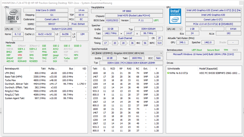

das OEM-Board unterstützt keine XMP-Profile!
Da kannst nur RAM verwenden, der den JEDEC Specs entspricht (zB 3200MHz, aber nur mit 1,2V)! XMP verwendet aber 1,35V!
Bei XMP RAM werden meistens bei JEDEC nur 21333, 2666MHz unterstützt. Daher dann die niedrigere aktive Speicherfrequenz.
Die CPU i5-11400 unterstützt gemäß deren Spes max 3200MHz.
Hier Bilder von speziellen HP-Module Kingston HyperX Fury HX432C18FWK2/32 mit 1,2V.
