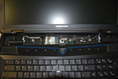

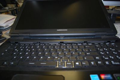

ich habe ein paar Fotos davon gemacht, wie man die Abdeckung abbekommt:
1. Man kann die Vorderseite der Klappe mit dem Fingernagel anheben (so habe ich es gemacht).
2. Mit einem langen schmalen Gegenstand unter die Abdeckung der Scharniere gehen und diese leicht anheben (Man muss sie nur ein kleines Stück anheben, damit man mit den Fingern besser greifen kann).
3. Hier seht ihr den Spalt den ich meine, damit man mit den Fingen fassen kann. Einfach nach oben ziehen und Ihr habt die Abdeckung ab.
4. Das Ergebnis

Also ging es um die Scharnierabdeckungen, Sevirus sprach von "Scharnieren" anheben. Zitat:
"aber ich bekomm die schaniere oben unter dem Display nicht ohne rohe Gewalt angehoben".

hab ich mich ewentuel etwas falsch ausgedrückt. jetzt hab ich es auch runter, herzlichen dank 🙂
