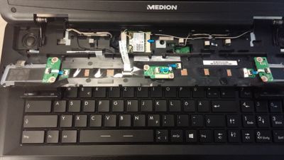

Wlankarte wechseln für 5 G . wo befindet sich diese Karte?Erazer x7829 MD98774
wo befindet sich diese Karte?  Erazer x7829  MD98774

@zeitz
bei dem X7829 ist die Wlan Karte unter der Abdeckung des Einschaltknopfes verbaut. Diese ist geklipst und kann entfernt werden.
Hier ein Bild:

@zeitz
Hier ein Bild:

Wie genau bekomm ich die schaniere hoch? Ich nehme jetzt einfach mal an das das chasi das gleiche ist beim x7831

Hi @Sevirus
klicke doch mal auf das Bild, das @mic hier veröffentlicht hat, dann wired das verrössert und klarer dargestellt. Kann man
auch noch zoomen!
Danach sieht es so aus dass du nur den Deckel aufklappen musst, und dann die Abdeckung des Einschaltknopfes (die Abdeckung oberhalb der Tastatur) vorsichtig mit einem Plastikspatel aufhebeln kannst um die Clipse zu lösen.
Hoffe das war (indirekt) deine Frage, denn das reicht ja aus um die Wlan-Karte zu wechseln, wie es der Thread-Titel vorgibt.
Grüsse, daddle

Gelöst bekomm ich es, aber ich bekomm die schaniere oben unter dem Display nicht ohne rohe Gewalt angehoben. Befor ich die anreiße frag ich lieber nach;)

Ja klar würde ich auch; aber so wie es aussieht wird die Wlan-Karte doch fast horizontal nach links  nach Abklipsen der Antennen und leichtem Anheben rausgezogen, dabei stören doch die Scharniere nicht. Und wenn dié untere Kante des Deckels etwas im Wege ist, kannst du dir mehr Platz schaffen indem du den Deckel wieder etwas mehr schliesst, damit schwenkt die untere Deckel-Kante etwas nach hinten und vielleicht oben und schafft mehr Platz, denke ich mal so.

Die schaniere sind aber doch fest an der Platte dran . Bzw die Abdeckung der schaniere. Wenn ich jetzt die Platte hoch Hebel bekomm ich sie hoch, kann sie aber nicht runter nehmen weil die Scharnier Abdeckung noch irgendwo festhaken . Sie lassen sich zwar bewegen ich kann sie aber nicht rausziehen, und den Display kann ich nicht noch weiter nach hinten klappen

Da ich das Gerät nicht selber geöffnet habe kann ich dir da nicht wirklich weiterhelfen. Dafür müsste ich das Gerät selber öffnen.  Und ich sagte den Deckel nicht weiter aufklappen, sondern eher etwas mehr schliessen um zwischen unterer Deckel-Kante und dem oberhalb der Tastatur gelegenem Bereich besser heran zu kommen.
Die mit blauem Pfeil in dem Bild markierte Wlan-Karte liegt aber doch von den Scharnieren etwas entfernt?
Und wenn die Abdeckung oberhalb der Tastatur im Gegensatz zu der Bemerkung von Mod Mic unterteilt ist in Scharnierabdeckungen und Mittelteil, muss man diese dann auch entfernen um an die Wlan-Karte ran zu kommen?
Wenn ja, vielleicht kannst du nach Schliessen des Deckel von hinten an die Scharnierabdeckungen heran kommen und von da aus die Clipse der hinteren Kante der Abdeckungen lösen?
Viel Erfolg dabei, Grüsse daddle
