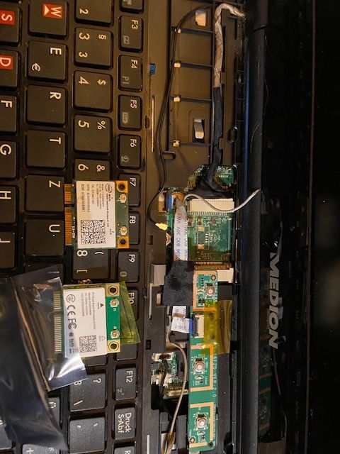

ich bin auf der Suche nach einem Wlan-Upgrade für meinen etwas älteren Erazer MD98016. Er hat ein Intel Centrino N 1030 Modul.
Meine Frage wäre jetzt, kann man das Modul wechseln oder ist es etwa onboard, quasi nicht austauschbar ?
Wenn doch, wo befindet es sich auf dem Board ?
Laut Intel soll es eine halfsize mini PCIe Steckkarte sein, aber ich kann das Ding nicht finden.
Vielleicht kann mir jemand helfen, ein paar Bilder habe ich angefügt.
Ich freue mich über eure Antworten und bin schon ganz `tiefenverspannt`. 🙂😗
Liebe Grüße
tiefenverspannt
IMG_0394.jpgIMG_0392.jpg.

Moin @tiefenverspannt und willkommen,
ist steckbar und sollte so aussehen:
https://m.ebay.ch/itm/Medion-Erazer-X6819-WLAN-Karte-Wifi-Card-11230BNHMW-4034/263928743041?_mwBanne...
edit: Hier gut zu sehen: Bild 7,8 und
10,11 oben on der Mitte:
https://www.berlin-repariert.de/medion-erazer-x6819-netzbuchse-durchgebrannt/

Hallo @Fishtown ,
vielen Dank für die schnelle Antwort, es handelt sich wohl um ein halfsize mini PCIe Modul,  paßt soweit, aber ich habe so ein Teil bereits :
https://www.ebay.de/itm/MPCIE-802-11AX-halfsize-minipci-express-2400Mbps-Bluetooth-5-0-Intel-Chipset...
, meine Frage ist eigentlich, gibt es beim o.g. Erazer MD98016 eine Möglichkeit das auszutauschen, oder ist das einfach onboard.  Leider scheinen die hochgeladenen Bilder noch nicht zugänglich zu sein.
Darauf sind das Typenschild und eine Ansicht der geöffneten Rückseite des Notebooks zu sehen :
MD98016...MSN:30013693...X6819...MD16F2120101421.
Problem ist einfach: Wo ??? sitzt das Ding ???
 Liebe Grüße
tiefenverspannt

Hallo @Fishtown
WOW, das Ding scheint wirklich auf der Unterseite des Mainboards zu liegen.
Das ist so, heh ??? , auf der Unterseite ???
Da brauch ich dann mal ein bisschen Zeit, muß Mut sammeln und meine Workstation in die Nähe eines Heizungsrohrs bringen.
Ich werde mich dann demnächst wieder melden, entweder funktionierts dann, oder der Erazer ist hin (was sehr schade wäre, hat immer Spaß gemacht), oder ich kauf mir einfach nen Wlan-Stick.
Vielen Dank erstmal für die Hilfe
"tiefenverspannt"

Hallo Community, hallo  @Fishtown ,
Warning !!!
Das ist nur was für Profis und sehr versierte Bastler !!!
Hätt ` ich mir eigentlich denken können nach den Bildern von https://www.berlin-repariert.de/medion-erazer-x6819-netzbuchse-durchgebrannt/ . Vielen Dank trotzdem an den Moderator Leon !
Ich habe den Erazer jetzt auseinandergenommen und stieß auf einige Schwierigkeiten.
Zur Montage der neuen Wlankarte benötigt man 2 Gewindesockel für den Anschluß der beiden Antennen mittels Schraubverbindung. Bei meinem 98016 waren es allerdings Steckverbinder, die bei der Demontage an der Platine abbrachen. Es ist auch nur ein Gewindesockel vorhanden. Ich muß jetzt nach Ringösen suchen die passen, und nach Schrauben und Mutter 2,5 mal irgendwas.
hab die Montage dann damit gelöst, daß ich die Wlan-Antennen angelötet habe.
Ganz erleichtert war ich, daß nach dem Zusammenbau der Erazer überhaupt noch gestartet ist.
Doch der Zweck der ganzen Übung war nicht von Erfolg gekrönt.
Ich bekam keine Verbindung, weil das Wlan einfach ausgeschaltet war und sich in Windows Netzwerkeinstellungen/Wlan nur kurz einschalten lies ( ohne eine Verbindung herzustellen ) und im Einstellungsmenü rechts unten in der Taskleiste bei Wlan nur die Auswahl : Wlan ausgeschaltet .. Auswahl " Wlan aktivieren : Manuell ... in einer Stunde... usw., ...
fn F10 usw. keine Wirkung.
Hab das ganze Wochenende dafür verschwendet, in zahlreichen Foren nach dem Problem zu suchen, Geräte entfernt und  installiert , Software und Netzwerke entfernt und installiert usw.
Nichts hat geholfen.
Insofern erkläre ich das Projekt als gescheitert !!!
Soo.., hab mir bei der MM Mwst.-Aktion einen Fritz Ac 860 gekauft und installiert.
Das funktioniert prima !!!

@tiefenverspannt
Dein MSI-Board benötigt die System Control Manager Software um hardwareseitig das Wlan-Modul einzuschalten.
Hast Du diesen installiert?  --> http://www1.medion.de/downloads/download.pl?lang=de&filename=scmx681xvstw7.exe&id=9216&type=treiber
Probiere es im Kompatibilitätsmodus für Win 7. Auch ist nicht gesagt ob sie mit der Hardware deines AC- Chips kompatibel ist.
Findest Du auch mit deiner MD-Nummer im Service Portal; da werden 3 Rechner X6819 vorgelistet.  Z.B. auch die MSN
30013693, die auch zu der Treibersammlung führt.

@tiefenverspannt
Das dürfte eigentlich nicht neu für dich sein, da dieser SystemCommnader von Anfang an installiert war. Und der Durchsatz sind nur vom Treiber vorgegebene max. Werte. keine reellen Werte. Merkt man wenn man zb den echten Datendurchsatz vergleichend mit beiden Wlan Karten durchführen würde.  --> https://www.wieistmeineip.de/
