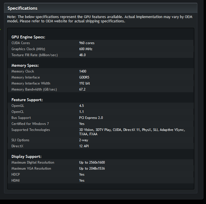

Ich habe mir mal die NVIDIA Website in einem Archiv aus 2017 angesehen und folgende Informationen gefunden:
GTX 670 MXGTX 670 MX
Hier muss der Zusatz MX tatsächlich noch mal genauer betrachtet werden. Denn die ursprüngliche GTX 670 (Desktop Variante) ist deutlich stärker auf der Brust, als die Laptop Variante!
Hier heißt es defintiv erstmal "bis zu!" Also die Grafikkarte kann das technisch. Allerdings kein 2160p, sondern nur bis 1600p. Also die Auflösung 2560 zu 1440 sollte die Grafikkarte können. Was nun noch aus technischer Sicht betrachtet werden muss, ist folgendes:
