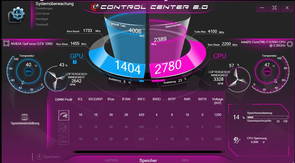

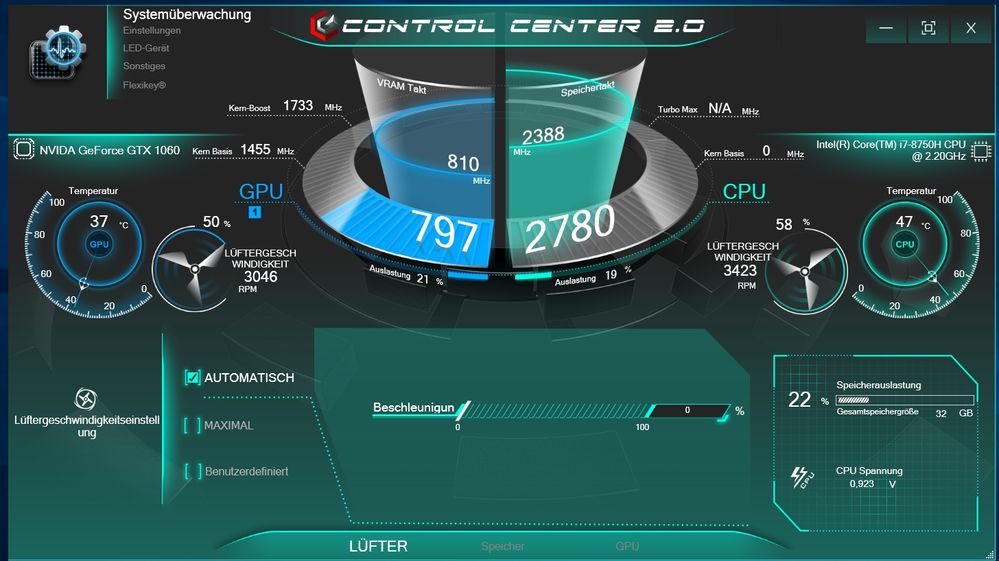

Die MSN ist 30025750, mittlerweile warum auch immer klappt das, das die Zeit bestehen bleibt bei der Tastaturbeleuchtung...
Die Version ist wie bei dem Download Controlcenter 1.0.46, beim öffnen steht des Control Center 2.0, ebenfalls kann ich den Speicher nicht auf Automatisch stellen, hier klappt nur Benutztedefiniert... wenn ich das Umstelle und auf Speichern gehe friert das CC 2.0 ein...

Friert bei euch das Controlcenter 1.0.46 auch ein, wenn ihr den Speicher von Benutzerdefiniert auf Automatisch umstellt?

keine Probleme mit dem ControllCenter.
Funktionirt alles OK. Gerade gestet.(Startet halt neu wenn man es umstellt(sehe aber keine Probleme damit)

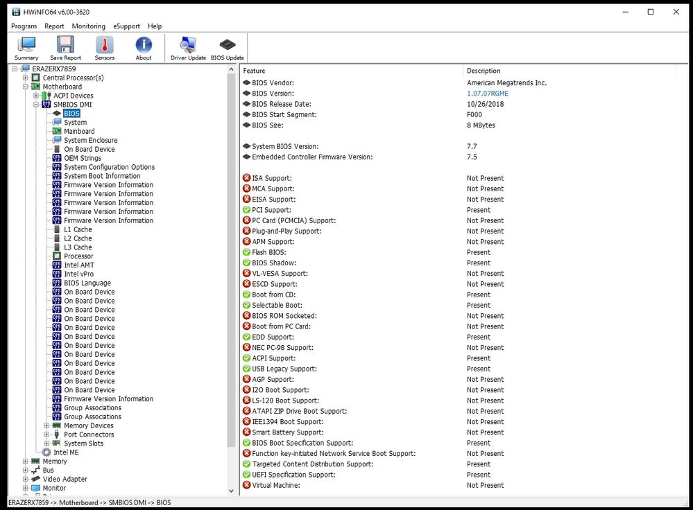

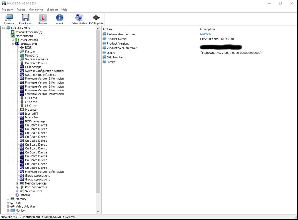

Hallo @Andi
hier einmal Screenshots von HWiNFO, reichen diese?
Ja habe das CC auch von der Medion Seite geladen, es handelt sich exakt um die Version die schon Installiert war und die auf der Recovery Patention vorhanden ist.

@AndiBei mir funktioniert soweit alles bzw. es friert nicht ein, wenn ich den Speicher umstelle, sondern startet wie bei @BIgerbel neu. Keine Probleme erkannt.

Hallo @Inferno2016.
Wenn es bei @BIgerbel mit BIOS 1.07.07RGME und Controlcenter 1.0.46 funktioniert, sollte es das bei dir auch. Vielleicht ist bei den ganzen Installationsversuchen irgend etwas durcheinander geraten. Um einen Softwarefehler ausschließen zu können, würde ich mir mit dem Media Creation Tool einen Installations-Stick erstellen und Windows noch einmal neu installieren inklusive Formatierung des C Laufwerks während des Setups. Nach der Installation bitte zu erst den Chipsatztreiber installieren und dann alle anderen Treiber. Wenn im Gerätemanager dann kein unversorgtes Gerät mehr angezeigt wird, kannst du zum Schluss das Controlcenter installieren. Dann sollte alles funktionieren.
