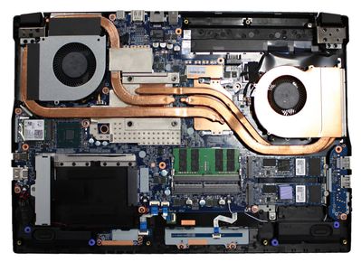

Hallo @HHDCRASH ,
ich kann dir bestätigen,dass die Schrauben nicht vergossen sind, aber man natürlich schon etwas Zeit/Geduld investieren muss, um das Gehäuse aufzubekommen.
Dich erwarten dort ein Steckplatz für eine 2,5" HDD (7mm Bauhöhe) und ein Steckplatz für eine weitere M.2 PCIe SSD.
Est sollen 2 x 1 TB SSDs möglich sein, empfohlen wird die Verwendung von 2 x 512 GB SSDs(rechts unten).
@Fishtown Die Tastatur muss er dafür (siehe Bild) nicht herausnehmen.
