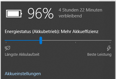

Bei reinen Officeanwendungen oder streamen reicht mein Akku gut 3-4 Stunden. Bei Gaming sind das nicht mehr als 1 bis 1,5 Stunden, wobei der Energiesparplan auf ausgewogen eingestellt ist, Akkuleistung siehe Bild (Taskleiste unten rechts auf Battery klicken)
Gaming unter 50% Akkuleistung merkt man schon deutlich (aber geht gerade noch), unter 20% kann man eigentlich fast alles vergessen unter den von mir gewählten Einstellung. Das gilt auch für ein xy Video welches ich z.B. auf den TV im gleichen Netzwerk streame. Email oder Worddokument schreiben geht allerdings, auch googeln (ist dann aber ruckartig)
Laptop hält durch bis zur eingestellten unteren Marke von 5%, dann geht er aus.

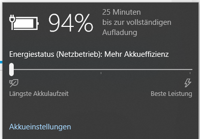

Unter Netzbetrieb habe ich die Leistung wie folgt eingestellt:
Bei einer CPU Auslastung von 3-4% haben die 6 Kerne eine mittlere Geschwindigkeit von 1,8 bis 2,2 GHZ.
Ziehe ich im Netzbetrieb den Schieberegler ganz nach rechts = beste Leistung  fahren die 6 Kerne dauerhaft volle Pulle 4,4 bis 4,6GHZ (Auslastung auch 3-4%). Das müsste doch viel zu viel sein, die Kerne müssten doch viel geringer takten wenn keine Leistung abgerufen wird - oder?
