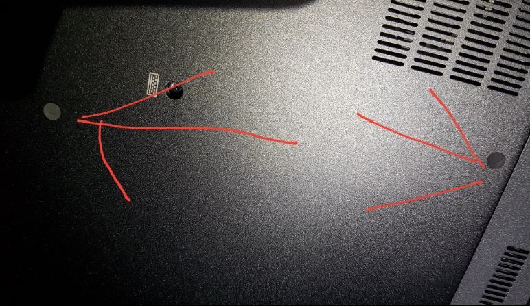

Zweitens wie soll ich eine zweite Festplatte reinbauen wen die untere klappe 3x Plomben hat?

@rysalf
Soweit das beurteilbar ist, sind das keine "Plomben" in den Schraubenlöchern, sondern Gummi- oder Plastikstopfen. Diese kann man mit einer kräftigen Nähnadel oder einem dünnem Radioschraubenzieher raus friemeln. Dann kommst Du an die Schraubenköpfe.
Garantie verlierst du deswegen nicht, nur wenn Du den Gehäusedeckel beschädigst oder die Plastiknasen daran abbrichst, fällt das unter deine Verantwortung.

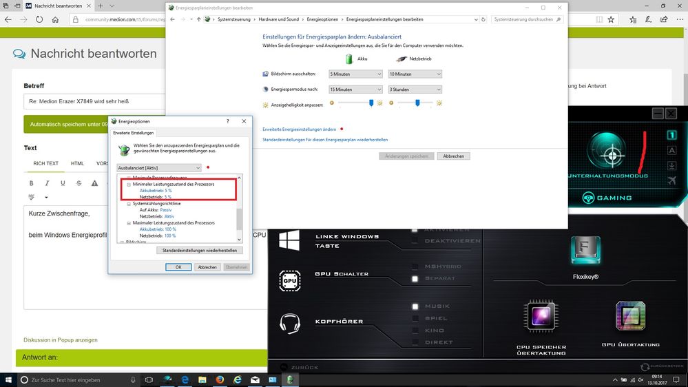

Kurze Zwischenfrage,
beim Windows Energieprofil habt Ihr aber nicht zufällig Höchstleistung mit voller CPU Leistung aktiviert?
Grundsätzlichen reichen einfache Webseiten, mit Multimediainhalten/ Werbungen häufig schon aus die Grafikkarte anzusprechen und dadurch die temp hoch zu bringen. Das kann immer schnell passieren.

Beim surfen und im Desktopbetrieb läuft mein rechner nur so wie auf dem Screenshot, damit gehen die Lüfter nur selten an und selbst die Festplatte schaltet sich häufiger ab, dann ist es wirklich sehr leise.
Und wenn ich spielen möchte schalte ich vorher eben schnell im Control Center auf Leistungsmodus, dahinter liegt dann bei mir das Profil Höchstleistung.
