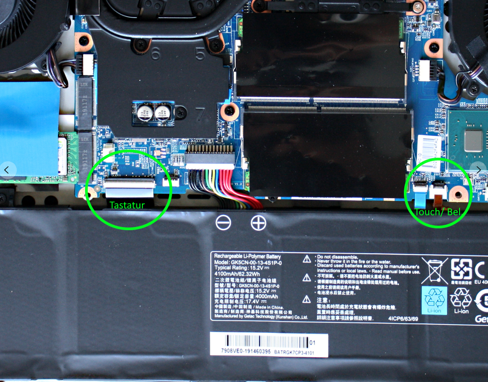

Moin @joemouth
eigentlich kann die Tastatur (eigenes Kabel) und Tastaturbeleuchtung (ebenfalls eigenes Kabel) nicht zusammen ausfallen. (Touch hat auch ein separates Kabel)
Vorstellbares Szenario was passiert ist:
Hast du eventuell die zweite SSD eingebaut, bist dabei an das Flachkabel der Tastatur gekommen,
(ich hoffe die Steckerportbenennungen stimmen so)
dadurch die Fehlfunktion und die Tastaturbeleuchtung ist abgestellt,
entweder über die Tastatur, die ja nicht mehr geht oder im Bios/ Advanced/ Keyboard Backlight Features/ Light Effekt/ Disabled
Nachschauen solltest du auf alle Fälle ob alle Steckverbindungen OK sind.
