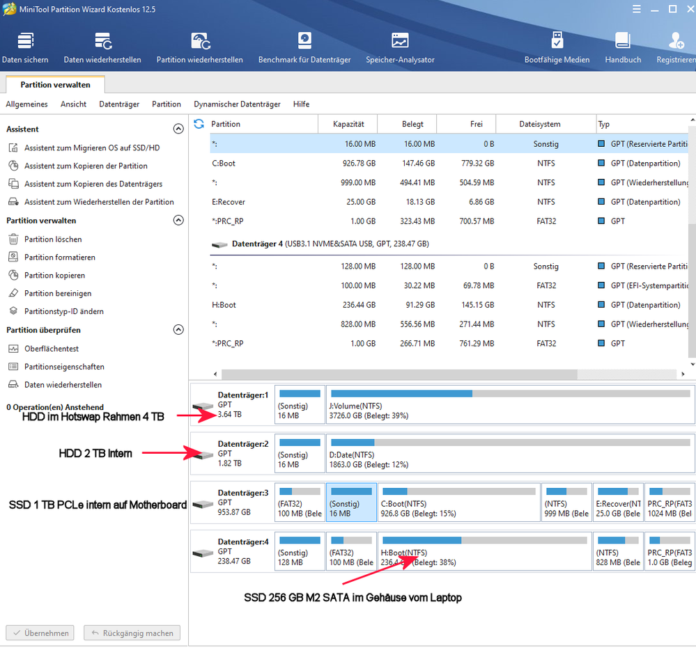

@Hansbw
Diese MSR Partitionen werden eigentlich nur auf den Platten angelegt, auf denen das Betriebsystem installiert wird. Wie gesagt, meist sind es nur 16 MB zwischen der ESP und der Windows Data.(C:/). Die 128 MB Partition der originalen 256 GB Quellplatte ist ja auf dem Klon doch nicht zu finden???
Oder übersehe ich etwas? Auf dem kleinen mobilen Bildschirm ist die Übersichtlichkeit ziemlich eingeschränkt.

@daddle
Doch, auch auf der geklonten SSD im Lappi ist diese Partition vorhanden, aber wie gesagt, es stört mich nicht. Das klonen hat alles 1 zu 1 übernommen, außer die C, die bekam gleich ihre volle Größe.
Siehst du bei Post #25 mittleres Bild, dass ist original vom Lappi mit der neuen SSD!
Gruß Hans

@Hansbw
Dein Screenshot!
@Hansbw  schrieb:
Datenträger 3 ist deine neue PCIe M.2 . Da fängt es mit der EFI  Partition an. 100 MB. Danach die MSR 16 MB, dann C:/ usw.
Die Sonstige auf Datenträger 4 mit 128 MB istdoch auf der neuen M.2  nicht vorhanden Da fängt es mit der Fat 32  100MB, der  Efi  an. Die ist auf der orig. alten 256 GB SSD auch vorhanden, aber erst an zweiter Stelle.

@daddle
Dieser Screen ist von meinem Desktop PC, nur zum Verständnis ist hier der Datenträger 4 die alte SSD aus dem Laptop in dem USB-Gehäuse. Denn ich habe ja keine PCLe SSD in das Laptop bauen können sondern die SATA von Western Digital. Der Datenträger 3 auf diesem Screen ist Original in meinem Desktoprechner.
Im Laptop ist es der Datenträger 2 mit der neuen SATA M2 SSD aus Post #25  Da fängt es auch mit der MSR 128 MB, dann 100 MB EFI Partition, dann C 926,5 GB, dann NTFS 828 MB, dann FAT 3,9 GB.
Der Screen den du eingefügt hast ist vom Desktop PC und hat nichts mit dem Laptop zu tun, sollte nur zur Darstellung das auch hier auf allen Laufwerken MSR Partitionen sind dienen. Auf der geklonten SSD im Laptop ist die Anordnung genau wie auf der Alten SSD die jetzt im USB-Gehäuse steckt, nur eben die C entsprechend größer und die letzte Partition nur 1 GB groß ist.
Die Screen sind Abbilder 1. aus dem Lappi #25, die HDD und die neue SSD und 2. aus #36 vom Desktoprechner mit 2 HDD und der SSD PCLe plus der alten SSD per USB angeschlossen.
Also auch die neue SSD im Lappi hat die gleiche Anordnung der Partitionen = 128 MB MSR, dann 100 MB EFI, dann C usw. wie auf der Alten SSD die jetzt im USB-Gehäuse steckt.
Grüße Hans

@Hansbw
OK, also Bild aus Post 25. Konnte ich auf dem Smartphone schlecht erkennen, besonders da ich nicht zwei Screenshots vom anderem Rechner erwartete. Aber egal, Rechner mit neuer SSD läuft.

@daddle
Die alte M2 SATA SSD 256 GB habe ich nun mit diskpart auf Fabrikneu zurück gesetzt, neu initialisiert und neues einfaches Volumen angelegt. Bei der Kontrolle mit dem Minitool ist jetzt auch wieder eine 16 MB Reservierte Partition angelegt, aber als erstes.
Nun ist alles so wie ich es wollte und läuft.
Euch allen, die geholfen haben, vielen Dank!
Grüße Hans

@Hansbw
@Hansbw  schrieb:
@daddle
Dann hast Du mit diskpart nicht alle Partitionen auf der alten SSD gelöscht. Ich hätte das mit dem MiniTool  gemacht, ist   übersichtlicher.
Eine Microsoft Reservierte Partition wird nur auf einer Platte mit dem Windows
Betriebssystem angelegt.
@Fishtown
Zwischenzeitlich konnte ich nachsehen; in der Tat sind es überall auf meinen Win 10 Rechnern 16 MB, nicht 16 KB, für die Microsoft reservierte Partition. Da täuschte doch die Erinnerung.
Sie wird "Other" im Minitool benannt. Liegen bei mir alle nach der ESP und vor der Windows C-Partition.
