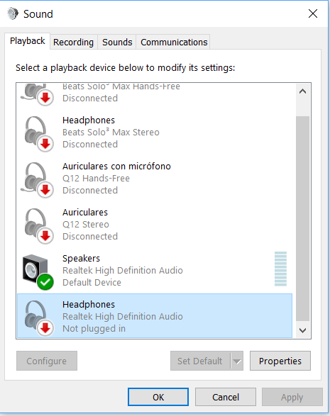

Maxjek95
Nachricht 9 von 19
7.474 Aufrufe
Nachricht 9 von 19
7.474 Aufrufe
Nachricht 10 von 19
7.469 Aufrufe
Nachricht 10 von 19
7.469 Aufrufe
@Maxjek95
An zweiter Stelle ist dein Beat Solo zumindest aufgeführt.
Schau mal ob Du den REaltek Headphones Eintrag mit Rechtsklick deaktivieren kannst, und die BeatSolo aktivieren?
