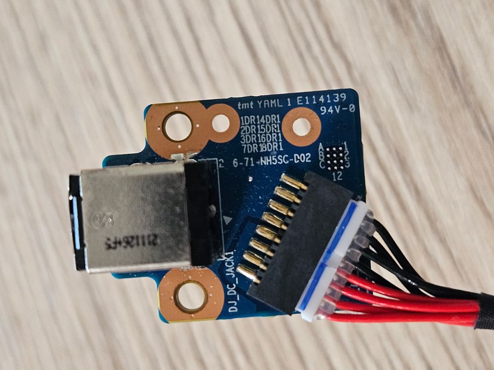

Hallo, bin auf der suche nach neuen Strombuchse meine ist leider defekt 20240420_140009.jpg20240420_140017.jpg

bist du sicher das sie selber defekt ist, es sieht so aus als wenn ein nachlöten der "Kalten" Lötstellen  schon reicht.

Hi , die ist sehr locker da die seitlichen minus pole nicht mehr halten, kriege ich eventuell das ganze Modul bei Medion ?

@rysalf
Wenn ich die kleine Platine ansehe, und du sagst nur die Füsschen, die (-) Pole sind lose, so ist es überhaupt kein Problem diese zum Gehäuse gehörenden Füße neu festlöten zu können. Gerade weil keine weitere Elektronik auf der Platine vorhanden ist, besteht keine Gefahr man würde dabei temperatursensible Bauteile überhitzen.
Entsprechend müsstest du  ja auch die Austauschbuchse nach Auslöten der alten Buchse  neu einlöten. Dann ist es  einfacher mit Lötpaste und Entlötlitze (z.B bei Conrad) und einem ca 40 W Lötkolben die Wackelkontakte zu entlöten(säubern) und neu fest zu löten.
Wenn aber die Füsschen gelockert sind, ist die Wahrscheinichkeit sehr gross, dass ebenfalls der Pluspin in seiner Lötstelle gelockert ist, und zumindest einen Wackelkontakt hat.
Was ich machen würde ist, ist zuerst testen ob auch der Pluspol nur gelockert ist und Durchgang hat. Oder evtl. ein innerer Bruch des Pluspols vorliegt. (was unwahrscheinlich ist).
Der Pluspol ist der dicke innere Kontakstift der Hohlsteckerbuchse, der meist in einem Stück zur Lötstelle geführt wird.
Messen mit einem Multimeter (kleinstes Modell reicht aus, ab a15,-€) vorn und an der Lötstelle des Kontaktstiftes, der nach aussen und unten geführt wird. Die Lötstelle des Pluspols auf der Platinenunterseite  lässt sich ja leicht bestimmen.
Wenn er Durchgang hat (Piepsen des Multimeters), und dass beim Wackeln vorn am inneren Kontaktstift das Piepsen unterbrochen wird, ist die Lötstelle ebenfalls nachzulöten. (Dabei  nicht mit schlechtem Kontakt der Messspitzen verwechseln)
Zusätzlich muss man den Durchgang direkt zwischen dem Plus- Kontaktstift am vorderem und hinterem Ende am Gehäuseaustritt  des Pluspols messen, und nicht nur an seiner Lötstelle, um einen innere Unterbrechung des Pluspols auszuschliessen. Wenn dort ein Wackler oder kein Durchgang bestünde, wäre der Pluspol im Inneren nicht durchgängig, dann müsste die Netzteilbuchse erneuert werden.
Meist ist aber gerade der Pluspol als dicker Kontaktstift nach aussen zur Lötstelle durchgeführt, der nur schlecht brechen kann.
Traust Du dir das Löten nicht zu, gehe zu einem Radio und Fernsehtechniker vor Ort, die das für kleines Geld erledigen. Oder zu einem Nachbarschafts-Repaircafe; oder einem PC-Shop mit Repairservice.
Ich glaube nicht dass Medion diese Power-Platine komplett als Ersatzteil zum Verkauf anbietet.

Nein das innere ist defekt der Kabel halt nicht fest in der Buchse,

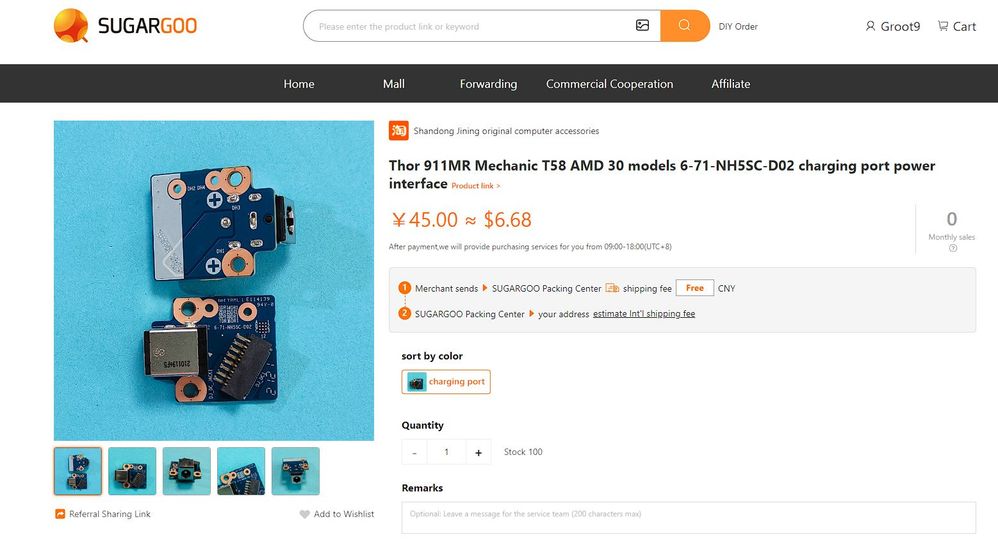

habe das Teil im China Gefunden und habe es schon Bestellt.

Super. Das erspart dir viel Arbeit. Wenn natürlich der Stecker in der Buchse selber lose sitzt, dazu die Buchse mit ihren  Lötpunkten locker sitzt,  ist das natürlich die beste Lösung. Dann muss der Stecker wohl einmal irgend wo dran hängen geblieben sein, wenn es die ganze Buchse losreißt.

Moin @rysalf /Groot9
Entweder ist das ein Schatten oder der mittlere Pin ist auch schlecht verlötet. 🤣
Kann sich da jeder anmelden? Die Seite kannte ich noch gar nicht.
Was waren deine Suchkriterien um das Teil und die Seite zu finden?

auf Seite Taobao der direkt kauf von uns Europear ist nicht möglich, aber es gibt Seiten wie zb. sugargoo die kaufen für dich dort bei Taobao und verschicken dann an dich.
das war mein erster Einkauf mit der Option, jetzt abwarten ob es klappt )
