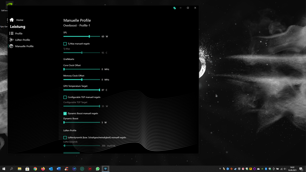

Scheint wohl mit dem CC zusammenzuhängen, da habe ich nur wieder Eisntellungen light (ohne 165W), habe es nochmal reinstalliert, aber keine Ändernung.2021-09-16.png

Also ich habe jetzt die ganze Zeit versucht, den Werkszustand wieder hinzubekommen, ich habe das CC in aktueller Einstellung de- und reinstalliert mit den ganzen Tipps hier inkl. Registryreingung, habe auch den DMI Patch nochmals eingespielt, habe auch wieder die alte Werksversion probiert und dann wieder die neue, auch eine Interimsversion probiert, es hat nicht geklappt, die 150W+15W Option war nicht vorhanden und TimeSpy war 800 Punkte weniger. Jetzt werden mich die ganzen Mods und Chefmods sicher schlagen, daher sage ich offiziell: Nur nicht nachmachen, aber:
Hatte davor eine XMG U717 Ultimate, so ein 5kg Desktopreplacement für 5000€ und wusste daher, dass es ein fast identisches Produkt von mySN bzw. bestware gibt, das XMG Neo 17 (ID XNE17AE21). ebenfalls mit dem Tongfang GM7ZG8P Barebone. Ich habe einfach dort das aktuelle CC runtergeladen und ja, einfach das alte deinstalliert (macht das Programm automatisch), das von XMG drübergebügelt und alles läuft...ich will das mal kommentarlos hier stehen lassen und natürlich auch offiziell von der Nachahmung abraten.

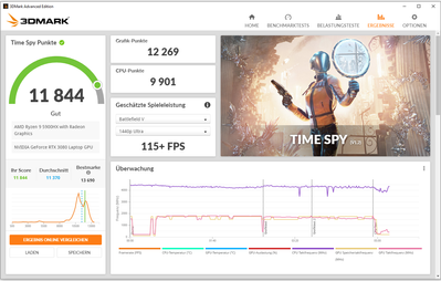

...und jetzt wird's interessant (11900 Punkte) :2021-09-16 (1).png
