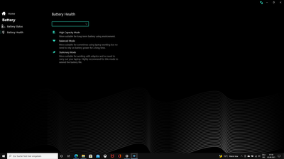

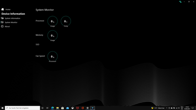

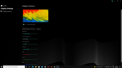

Ich habe nun nochmal die Control Center App deinstalliert und die Version 3.33.18 (Quelle: medion.com) installiert, damit ich vielleicht alle Funktionen sehen kann, so dachte ich, u.a. auch die Tdp der Grafikkarte... Davor habe ich noch "Control Center Service" aus "Apps und Futures" deinstalliert, und hoffte, dass es damit nun funktioniert. Dann habe ich die RGBkeyboard.reg (aus dem Ordner "Service", von dem "ControlCenter_3.33.18_Medion"-Ordner der Registrierung hinzugefügt. Aber nun ist die Control Center App völlig unbrauchbar... Es enthält fehlerhafte Systeminformationen oder Funktionen fehlen komplett. Auch die RGB Tastatur/Lightbar lässt sich nicht mehr ausschalten und gar nicht mehr einstellen.. (siehe Screenshots). Sie ist permanent an. Im Regenbogen Look. Hat jemand diese Control Center Service Anwendung aus 'App und Futures', damit ich sie mir nachinstallieren kann.. Vielleicht hilft das ja. Ein Neustart half mir auch nicht. Ich weiß nicht mehr weiter. Für eure Hilfe wäre ich dankbar. LG.

Die Lüfter gehen auch nicht mehr an..

Hi @Lars8686 ,
Du machst aber auch Experimente ;-). Das Control Center muss nur unter Systemsteuerung --> Programme deinstalliert werden. Deinstalliere es jetzt bitte über den Weg nochmal.
Dann gehst Du auf dein Laufwerk D:(Recover) --> Drivers--> Ordner wo Control Center drin ist. Von dort neu installieren. Das ist die Werksversion. Danach deinstallierst Du das wieder und installierst das neue aktuelle von der Homepage.

@g-star-men
Wenn ich so vorgehe, wie von dir beschrieben, tritt wieder das Problem auf, dass die Control Center App nicht mehr verfügbar /sichtbar ist. Es ist fast so, als würde die Medion Update Datei lediglich die Datei control Center service auf version 3.33.31.0 updaten ohne das Control Center Programm zu aktualisieren.
Nur um auszuschließen, dass ich etwas falsch mache : um das Update aufzuspielen, führe ich die Datei UniwillService_3.33.31.0_STD aus, richtig?
Oder gibt es noch eine weitere exe, die ich ausführen kann?
Bis jetzt kann ich nur die alte Version des Control Centers wiederherstellen und dann das Update darüber installieren. Dann wird mir das Control Center aber weiterhin als Version 3.33.4.0 angezeigt. Wie bekomme ich das Service Center auf Version 3.33.18?
Edit: Habs geschafft. Man muss noch im Ordner Preinstall Kit die Datei cf695cc.... ausführen. Dann ist das Control Center auf Version 3.33.18

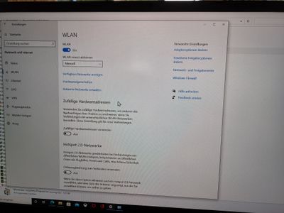

OK, ich Versuche das Zuhause. Z.Zt. bin ich in der Uni und anscheinend ist auch das WiFi/WLAN defekt. Normalerweise werden die Netzwerke angezeigt, auch das Uni Netz, aber es funktioniert nicht. Ich schalte es an, der Schalter reagiert erst Mal nicht und bleibt bei Aus. 'WLAN erneut aktivieren' steht da in der Taskleiste. Was es damit auf sich hat weiß ich auch nicht. Es funktioniert nicht..
Wäre vielleicht ein Austausch möglich? Ich würde es ungern reparieren lassen. Bei neuer Hardware. Oder zurückschicken. Manchmal regiert die Maus usw. Auch nicht

@Lars8686 Ich würde an deiner Stelle erst einmal alles komplett zurücksetzen. Wenn das WLAN dann nicht funktioniert, kann man sicherlich über einen Austausch nachdenken.

6 202 Visites
@g-star-men
@Nibby
Hab alles so gemacht wie du geschrieben hast und durch den letzten Post von Nibby habe ich zum ersten Mal die UniwillService_3.33.31.0_STD.exe zur Installation angeklickt. Ich dachte Uni... steht für UnInstall..., sprich für die Deinstallation der App, nicht für die Installation der App. Naja jetzt habe ich die neueste Version des Control Centers. Und alle Menüs werden korrekt angezeigt. Nur steht bei TGP 150 W + 5 W Boost. Aber mir ist es Recht soweit. Nur Mal abwarten wie sich das in der nächsten Zeit mit dem WLAN und den unerklärlichen Abstürzen verhält. Gestern Zuhause, ging auch 1-2 Stunden kein WLAN, bis wieder mal nichts mehr ging. Das Touchpad ging nicht, die Maus auch nicht und ich konnte auch nicht den Taskmanager aufrufen. Dann habe ich durch gedrückt halten der Einschalttaste es runtergefahren und dann neu gestartet. Und dann ging ganz plötzlich das WLAN wieder.. Wirklich komisch. Ich werde das weiter beobachten. Bin gespannt in der Uni nachher.
