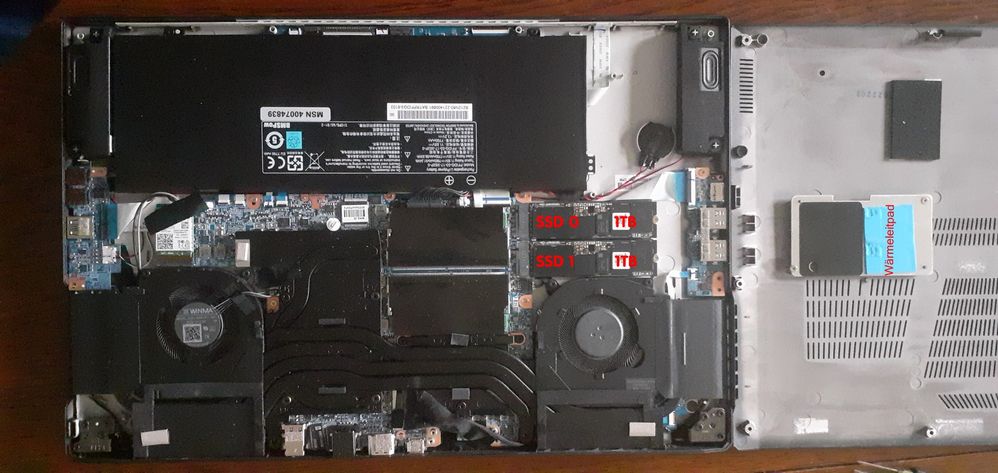

Wie aus dem Foto ersichtlich ist am Boden auf Pfosten ein Kühlkörper mit einem Wärmeleitpad angeschraubt. Die Bauhöhe ist etwa 9mm. Haben die neu einzubauenden SSD keinen Kühlkörper und sind sie etwa gleich hoch wie die originalen Halbleiterspeicher (rund 3mm) so steht dem Speicherausbau nichts im Wege. Zur Not ließe sich der am Gehäuseboden verschraubte Kühlkörper auch abschrauben, wenn eine höhere SSD eingebaut werden soll. Da muss aber auf ausreichende Kühlung geachtet werden. Mit dieser "Bastellösung" ließen sich meiner Schätzung nach SSD mit eine Bauhöhe bis 12mm einbauen. Ich hoffe diese Info war brauchbar - ich habe mir eben die 2x 4TB Firecuda ohne Kühlkörper (3,58mm laut Hersteller) bestellt. Ggf. könnte das Wärmeleitpad (knapp 1mm dick) ja durch Wärmeleitpaste ersetzt werden .
Liebe Grüße
k4711a
