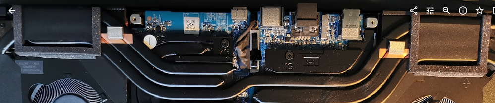

Also ich besitze auch das Major X20 gleiche Config. allerdings mit dem i7 14700HX Prozessor,ebenfalls mit Flüssigmetall. Bei mir sind die Teile schwarz gefaerbt allerdings ist an einigen Stellen das Kupfer (bzw. die Farbe) zu erkennen. Ich kann mir ehrlich gesagt auch nicht vorstellen das es eine Alupipe und dann mit Flüssigmetall sein kann.Habe allerdings nichts aufgeschraubt und nachgeguckt.
Vielleicht kommt ja noch eine klaerende Antwort hier aus der Community.
