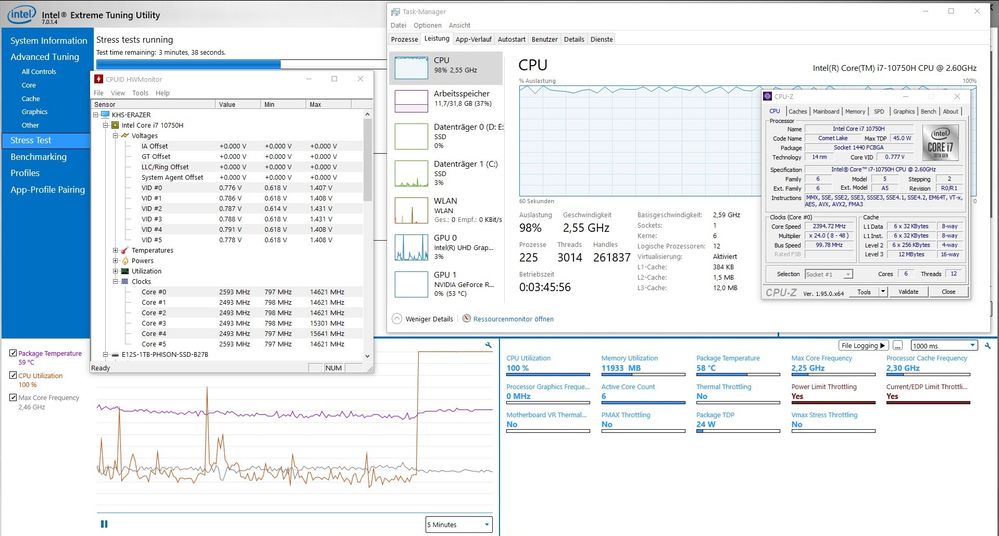

Nachdem ich diesen Thread verfolge und auch letzte Woche das Firmewareupdate von @Andi eingespielt hatte (Tastaurprobleme bestehen leider immer noch unter Akkubetrieb) wollte ich es jetzt für mich auch mal genau wissen.
Habe einen Erazer Beast X10 seit 12/2020 über Aldi Süd gekauft
Geforce 2070 Super
Intel I7 10750H und 32 GB DDR4 RAM mit bis zu 3.200 MHz
und ich kann das Leistungsdefizit unter Akkubetrieb nicht bestätigen. Die einzige Änderung was Systemseitig durch mich erfolgte sind die Firmewareupdates und von Win Home auf Pro geändert (vom alten PC übernommen)
Habe jetzt heute einen CPU Stresstest mit Intel Extrem Tuning Utility über 5 Minuten gemacht und gleichzeitig mit dem Virenscanner ein vollständiges Deepsystem Prüfung durchgeführt.
Das erste Bild ist mit Stromanschluss, das zweite dann mit AkkuMit Strom.pngAkku.jpg
 Natürlich schwankt die CPU Leistung immer ertwas nach oben / unten. Die Leistung unter Akku wurde bei 79% erbracht, Einstellung "Ausbalanziert/Mehr Akkueffizienz". Das notebook macht was es soll.
Was mir aber auffällt ist, dass ab ca 40% Akkuleistung das ganze System automatisch gedrosselt wird, was eigentlich ja auch Sinn macht. Ob das manuell  geändert werden kann weiss ich nicht.
Ausserdem zeigt der Stresstest bei Akkubetrieb unten rechts ,Power Limit Throttling: Yes,
Dann Battlefield V gespielt, was ja wirklich Ressourcen frisst. Ca 23-28 FPS gelingen, wobei die Geforce in den Einstellungen auf max 40FPS bei Akkubetrieb eingestellt ist. Also wirklich 100% präzise kann man damit nicht spielen.
Für mich funktioniert das Notebook, zumindest nach dem Update.
