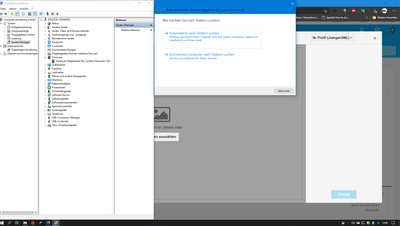

@Cleba  danke, lag an meinem VPN das ich die Datei nicht laden konnte. 1.09 ist nun drauf, aber das Problem sobald der Akku auf 39% fällt, dass die Leistung derart gedrosselt wird, dass alles stockt (Word, Internet, Videos) ist damit leider auch nicht behoben. Ist aber auch Temperaturabhängig.
@JuergenSML Du musst die Datei entpacken. Dann in den Geräte Manager --> Rechtsklick auf Firmware--> Treiber aktualisieren --> Treiber aus Ordner auswählen und dann den Pfad der entpackten Treiber wählen. Rechner startet sich dann mehrmals neu, steck also lieber das Netzteil dran.

Hallo, ich habe ein Medion Erazer Beast x10. Ich habe dieses Bios 1.09 heruntergeladen, kann es aber nicht installieren. Sie können kein detailliertes Verfahren schreiben. Sie müssen vorher die Bios-Einstellungen oder etwas anderes zurücksetzen. Ich habe es über den Gerätemanager versucht, mit der rechten Maustaste auf die Firmware geklickt, Datenupdate und den Pfad zum entpackten Verzeichnis eingegeben, aber nach dem Neustart des Laptops startete das Update nicht. die neue 1.09 ist in der Firmware zu sehen, jedoch mit einem gelben Dreieck. aber bios 1.05.

Ich habe das Problem gelöst. der software security guard muss in der Bios ausgeschaltet werden. Aber ich muss sagen, dass ich das Bios nur hochgeladen habe, wenn es allen gefällt, wenn alles auf dem neuesten Stand ist. mit der akkuleistung hatte ich ein problem nur bei der anfangsinstallation von windows 10 pro. Ebenso war der Ton sehr leise und unhörbar. alle probleme wurden behoben, als ich die original treiber für medion erazer beast x10 heruntergeladen habe. das ganze problem wird durch windows 10 pro verursacht. Nach Abschluss der Installation sucht und installiert Windows neuere Treiber für sich selbst, aber nicht für Medion. findet Treiber von Intel und dergleichen. Ich habe dann das automatische Treiberupdate von Windows deaktiviert. Ich habe Treiber von Medion für den Steuer-Laptop-Modus, Chipsatz-Motherboard-Treiber, Audio-Treiber und mehr installiert. nach der installation wurde der sound sofort schön laut und dolby funktionierte auch, die leistung auf den batterien erlaubte mir wunderbar Cyberpunk 2077 zu spielen ohne zu reißen und die einstellungen waren in der mitte.
