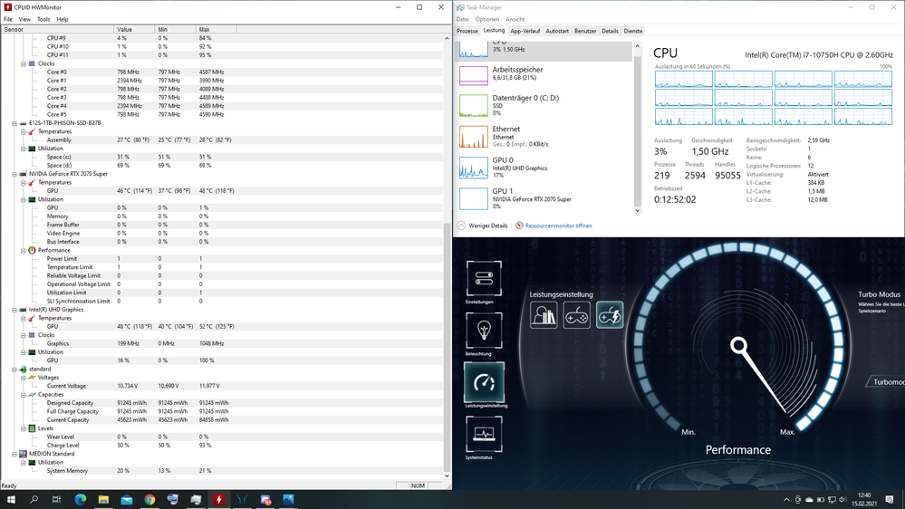

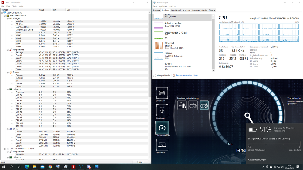

@Cleba
@Fips1974
hallo alle zusammen,
das ist wirklich merkwürdig. Bei mir hat das Update einwandfrei funktioniert. Der Basistakt und alles passt.
Ich habe die letzten Tage Cyberpunk 2077 unter Netz gespielt. Mit optimalen Geforce Experience Einstellungen bekomme ich im Schnitt 60 - 70 Fps. An manchen Stellen im Spiel sogar 80 - 90, wobei der letzte Wert eher selten ist. Im Minimum habe ich im 42 Fps bisher gehabt bei viel Publikum im Spiel und die Einstellungen sind fast überall hoch. Keine Ruckler nichts. Absolut geil. Nicht zu vergleichen mit der **beep** PS4 Pro.
Gerade eben habe ich zum Spaß mal das Netzkabel abgezogen, die optimal Akkueinstellungen geladen und den Battery Boost auf 60 Fps gestellt. Die Einstellungen sind hier immer noch fast überall hoch eingestellt (definitiv zu viel unter Akku). Bekommen habe ich dann unter Akku gerade eben 12 Fps. Ich denke wenn man dei Details überall noch ein wenig minimiert könnte man vielleicht unter Akku 30 Fps bekommen.
Anbei noch ein Screenshot vom HWMonitor und Task-Manager den ich gerade nochmal für euch gemacht habe.
Crunchy

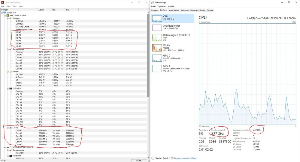

@CrunchyWhite198 mir persönlich ist es eigentlich egal welchen tackt die CPU hat so lange ich das Gerät vernünftig nutzen kann, und wenn schon bei normaler Nutzung feststellen muss dass Fenster und Maus hängenbleiben und dabei framerate Einbrüche auf dem Desktop und Teils komplett Standbilder Produzieren läuft wohl noch nicht alles so rund wie es muss. Ich sag ja nicht dass das Update überhaupt nichts gebracht hat, so habe ich zumindest das Gefühl dass es nicht mehr ganz so häufig auftritt, Es ist eben immer noch da.
was mir aber aufgefallen ist, das der Tackt sehr schwanken kann, da gehe ich aber von aus das dies je nach last normal ist. ich häng auch mal ein paar Bilder an vielleicht hilft das ja irgendwie weiter.
